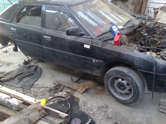

М-да... итог от проделанной работы: Салон разобран, утеплитель выкинут нафик - он как болото((( днище порезано фортуной на куски.. завтра наверное вырежу и усилители - от домкратов даже под сидушками перегородки заломало(((
за весь день сегодня не смог даже разобрать заднюю подвеску - меняли все года 4 назад((( хорошо что взял рычаги сразу в сборе - там они все погнутые нафик оказались и изношены... Осталось вынуть один болт - на левой стороне что крепит поперечные рычаги к кулаку - не помогает даже кувалда с газовой сваркой((( - я в ШОКЕ :crazy: 5 часов пытался выбить - никак... развал делали сзади так - что болты эти повыгинало градусов на 20 точно... из-за них и колеса домиком были...
Зато снял бак - болты выкрутились без проблем вообще - были смазаны. В баке - немного ржавчинки. Проверил датчик уровня топлива - в ШОКЕ, вместо 100-2 Ом... от 2 до 14 КОм))) разобрал - перемотан народными умельцами и успел накрыться))) Полностью все топливо слить никак не получается... ПОрадовало - обратный клапан на горловине чтоб топливо не выливалось на поворотах... и АфИгЕнНо целое днище над баком!!!!!
Работы - нескончаемый горизонт... Короче когда выеду - напьюсь нафиК!!!!!!
.jpg [ 63.11 | Просмотров: 3364 ]
