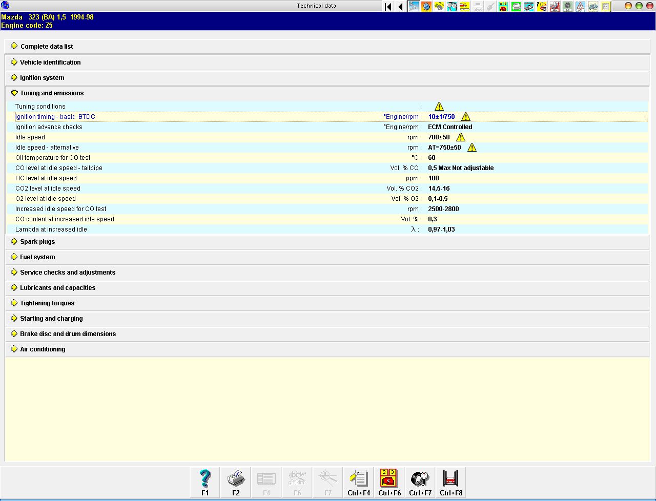

08 май 2007 10:01

вот что говорит AUTODATA за 2004 год
z5.jpg [ 122.81 | Просмотров: 7154 ]

Мне автодата вообще какую то лажу сказала. Побоялся так делать.

Lexx, по Автодате на твой движок 4 градуса

Инфа в Автодате не верная!!! Если выставить 10гр на z5 то получите полный комплект : отсутствие тяги, провалы на ХХ, падение ХХ при нагрузках и т.д.
Я пробовал :) А вообще есть источники про 5+-1 гр. и про 0 гр. тоже. Вот только какой из них надежней... не скажу. Вообще один чел из маздовского сервиса сказал, что есть табличка гдето под капотом с этими данными, я у себя не нашел. Посмотрите может у кого есть?
