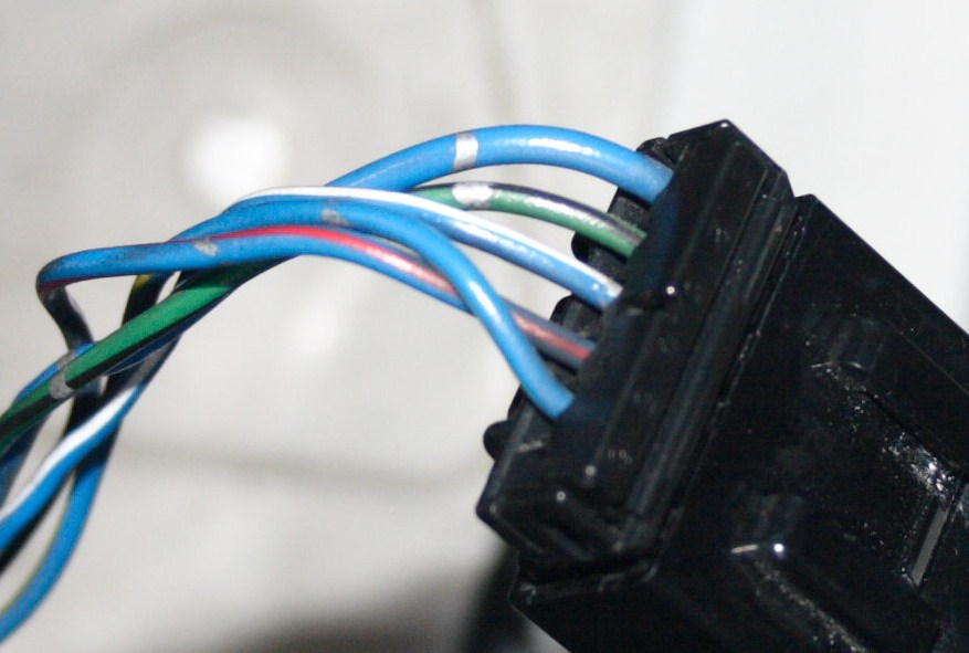

26 апр 2008 23:56
Сообщений: 2518
Откуда: Вена
под бардачком
CRW_2482.JPG [ 131.2 | Просмотров: 1300 ]
CRW_2481.JPG [ 88.61 | Просмотров: 1631 ]

27 апр 2008 00:28
Сообщений: 1175
Под бардачком ты сфотал , тот , что и у меня есть .Он идет по салону
Мне интересен тот , что ты в него вставил . :)

27 апр 2008 00:32
Сообщений: 1175
Синий разьём , видишь справа , он и нужен .
разьём.jpg [ 33.38 | Просмотров: 1625 ]

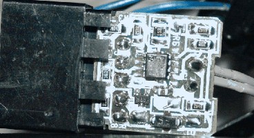

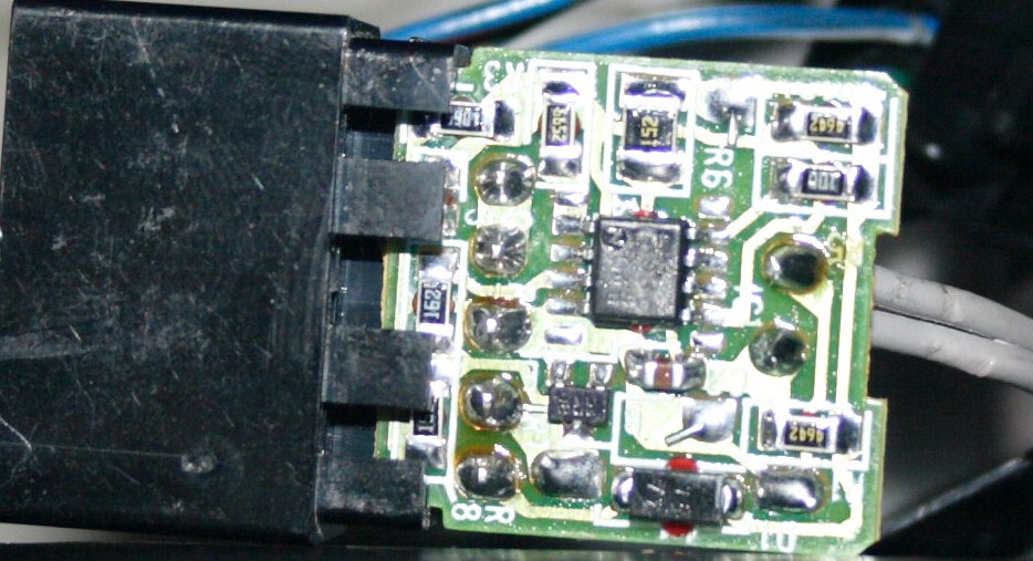

27 апр 2008 00:53
Сообщений: 2518
Откуда: Вена
превед от ипонцев :) внутри микросхема
CRW_2484.JPG [ 142.64 | Просмотров: 1302 ]
27 апр 2008 00:57
Сообщений: 1175
Ты меня не поняла :( .
На моей фотке синий видишь ?
Я же говорю синий разъём , а ты чёрный разобрал . :(

27 апр 2008 01:08
Сообщений: 2518
Откуда: Вена
я сфотал на последней фотке и на этой http://www.mazda-auto.ru/forum/download.php?id=11667
2 серых провода, идут к датчику на испарителе.
