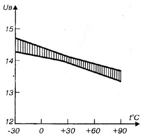

Megavolt-2006 писал(а):
Родной реле-регулятор,и зимой и летом выдает на гора 14.5В,так что нужно использовать режим "max Ш".
Регуляторы напряжения обладают свойством термокомпенсации - изменения напряжения, подводимого к аккумуляторной батарее, в зависимости от температуры воздуха в подкапотном пространстве для оптимального заряда АКБ. Чем ниже температура воздуха, тем большее напряжение должно подводиться к батарее и наоборот. Величина термокомпенсации достигает до 0,01 В на 1°С. Некоторые модели выносных регуляторов (2702.3702, РР-132А, 1902.3702 и 131.3702) имеют ступенчатые ручные переключатели уровня напряжения (зима/лето).
Рис.11. Температурная зависимость напряжения, поддерживаемого регулятором EE14V3 фирмы Bosch при частоте вращения 6000 мин-1 и силе тока нагрузки 5А.
Аккумуляторная батарея для своей надежной работы требует, чтобы с понижением температуры электролита, напряжение, подводимое к батарее от генераторной установки, несколько повышалось, а с повышением температуры - уменьшалось. Для автоматизации процесса изменения уровня поддерживаемого напряжения применяется датчик, помещенный в электролит аккумуляторной батареи и включенный в схему регулятора напряжения. Но это удел только продвинутых автомобилей. В простейшем же случае термокомпенсация в регуляторе подобрана таким образом, что в зависимости от температуры поступающего в генератор охлаждающего воздуха напряжение генераторной установки изменяется в заданных пределах. На рис.11 показана температурная зависимость напряжения, поддерживаемая регулятором EE14V3 фирмы Bosch в одном из рабочих режимов. На графике указано также поле допуска на величину этого напряжения. Падающий характер зависимости обеспечивает хороший заряд аккумуляторной батареи при отрицательной температуре и предотвращение усиленного выкипания ее электролита при высокой температуре. По этой же причине на автомобилях, предназначенных специально для эксплуатации в тропиках, устанавливают регуляторы напряжения с заведомо более низким напряжением настройки, чем для умеренного и холодного климатов.

22 мар 2011 10:02
Сообщений: 1982
Откуда: Одесса
Баллы репутации: 97
Вагоновожатый я гуглить тоже умею :)
Написано красиво,но каким боком это относится к родному реле-регулятору,у которого насколько я знаю,нету термокомпенсации.Несмотря на отсутствие этой фишки,моему аккумулятору уже пошел пятый годок :)
