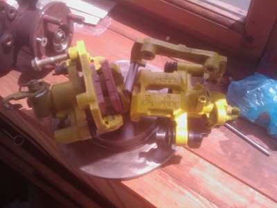

perchic1 .. четыре года назад может и были суппорта по 4 тыс.. сейчас только резинки оригинал 1750 не оригинал рубл 900.. я брал оригинал. а суппорта сколько не звонил начинались от 6 тыс без скобы со скобой от 8 тыс за один. вот мои суппорта ..направляющие из нержавейки и все по уму.. осталось поставить

Я разумеется брал без скобы, она и старая неплохая да и нет в ней износа, а причем тут резинки, если я не ремкомплект брал а суппорта. Если брать ремкомплект из резинок т брать надо D4163 2 шт, в итоге 558руб

я просто восстанавливал из того что было.. а так бы если не искал и все сразу то за 30 бы перевалило.. и где взять человеку скобу?? если перед этим у него стояли барабаны)))
