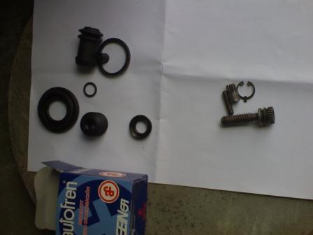

на моей задние дисковые, года 2 назад перебрал - покупал ремкомплекты, рублей по 200 стали.
Так вот самым сложным оказалось...снять стопорное кольцо, на фотке оно видно, 2 дня инструмент искал - не нашел! в конце концов кувалдой сплюснул мелкие длинные плоскогубцы (ручки не проходили в цилиндр) и получился съемник
На второй суппорт ушло 2 часа

А выше на фото как раз тот самый ремкомплект задних тормозов и есть.

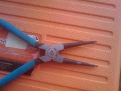

я покупал вот такие .. цена 320 руб.. зато быстро все снял.. правда искал их долго)) по размеру другие не лезут))

Mikhail стопорное кольцо внутри за поршнем? это что бы поом рычажек ручника мог выйти?

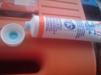

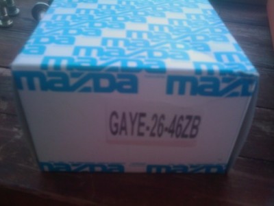

я смазку брал вот такую.. удивительно что голубого цвета и после применения руки не черные,, и коробка из под ремкомплекта оригинал резинок вот такая

Случайно не 3312? ликви моли? Не я не стал такую брать. Я ее куплю тоже, но для других целей и позже. В оригинальном ремкомплекте есть смазка в пакетике розовая.

артикул 3077 для 100гр если я там смотрю .. ликви моле

у меня сомнения у самого по поводу этой пасты ликви моле.. боюсь чтобы не закисли мои суппорта

3077 Специальная синтетическая, высокотемпературная паста с содержанием керамики, я про нее мало знаю, до +1200 градусов. Я долго инфу искал пока выписал номера всех смазок по направляющим, в принципе есть много вариантов.

ликви моле более густая и лучше сидит на направляющих.. и с рук ее еле смываешь .. а красная в оригинале более жидкая и менее стойкая на напрвляющих как мне показалось ..
