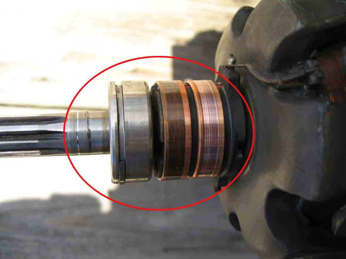

Вобщим так. Снял я сегодня генератор. Вооще надо сказать что за год эксплуатации авто к гене прикоснулся первый раз и первое что вышибает - российская халатность и безалаберность. Предидущий "эксплуататор", больше его никак не назовешь, имел руки растущие из одного места, вот как выглядит клемма силового провода, с которого снимается напруга в бортовую сеть... (см №1).

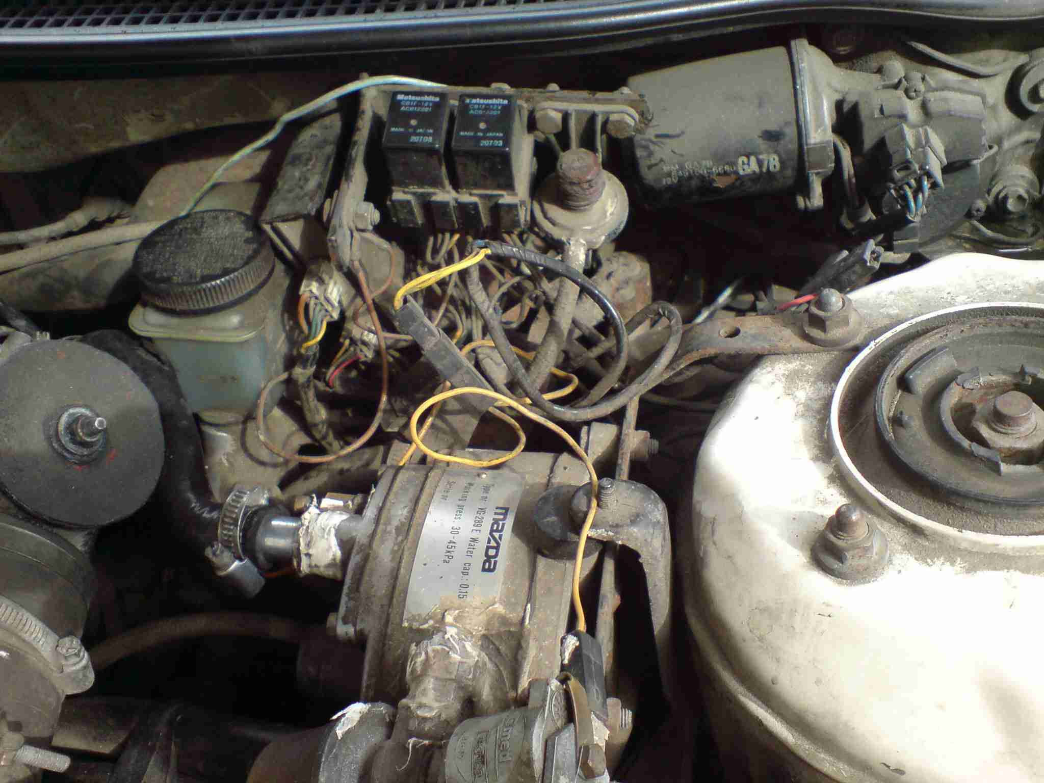

Кстати, причиндала (№2) висящая на гене сзади - действительно вакуумный насос...

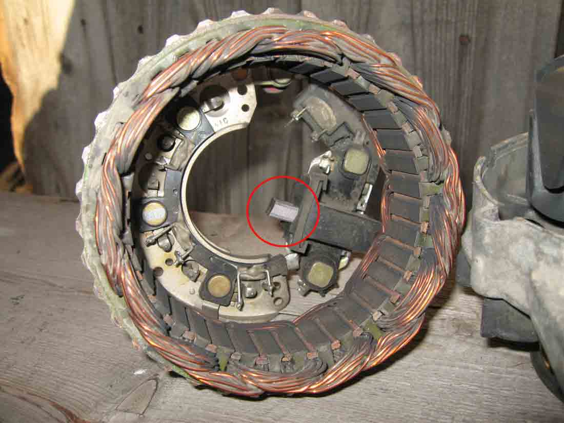

Короче разбор гены ничего толком не дал, состоянее внутренностей - нормальное, щетки в замене не нуждаются, кольца по которым они бегают - тоже ничего, правда настораживает разный цвет этих колечек, одно, та что ближе к насоссу - намного темнее, складывается впечатление, что туда иногда или немного попадает что-то от чего оно (колечко) меняет цвет, хотя детали все сухие, не в масле...
Вобщим так, гена изнутри продут, протерт, прочищен и т.д. Колечки оттерты до блеска меееелкой наждачкой, все скручено обратно и установлено на место. Да клеммку - то я припаял новую, все собрал, завел, ............ и все точно так-же, лампочки не погасли пока не газнул %)
