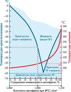

Чистый концентрат применять НЕЛЬЗЯ !!!
30% воды -17
50% воды -37
Комментарий к файлу: Концентрат
