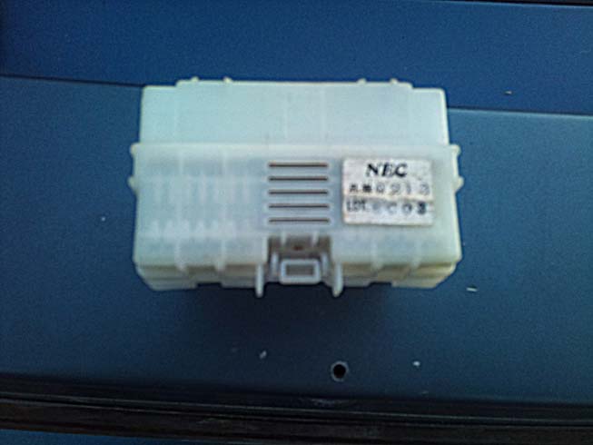

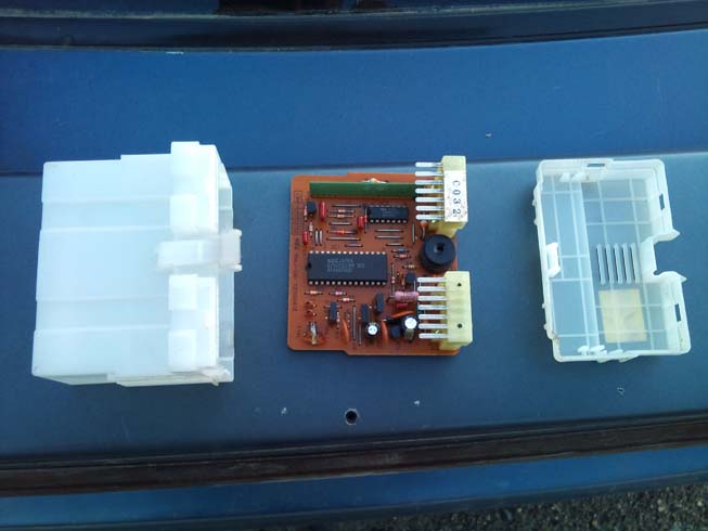

Ребята, может кому пригодится...
Вот он сей девайс
Стоит над блоком предохранителей в салоне в GD

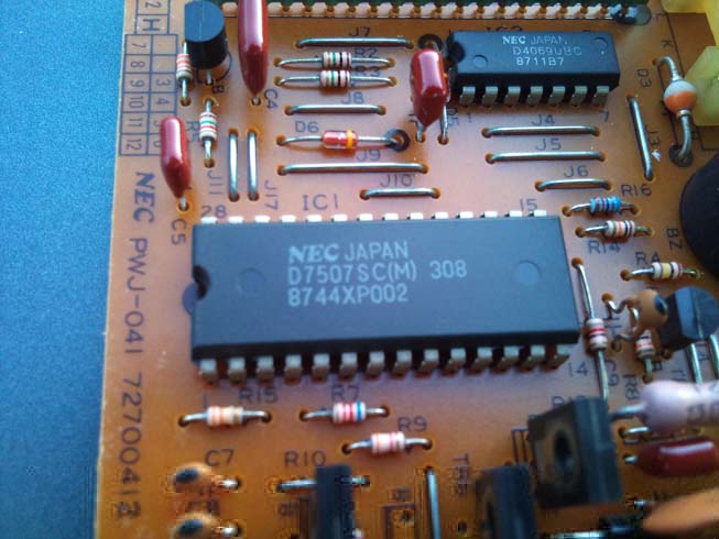

Периодически переставала пищать. Оказалось ослабли гайки крепления разъема к плате и появились кольцевые трещины в пайке...
Вот он сей девайс
Спасибо! Кому-нибудь точно пригодится! :)
