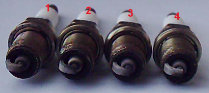

В прошлом году в октябре месяце поставил свечи NGK BKR6ES-11, внешний вид которых не вызывал сомнений в их оригинальности. Прошел на них 11,2 тк. Последние месяцы заправлял 96 бензин, к его качеству нареканий нет. По крайней мере на фото видно что электроды свечей без признаков, указывающих на добавки в топливо (фото "Свечи 1").

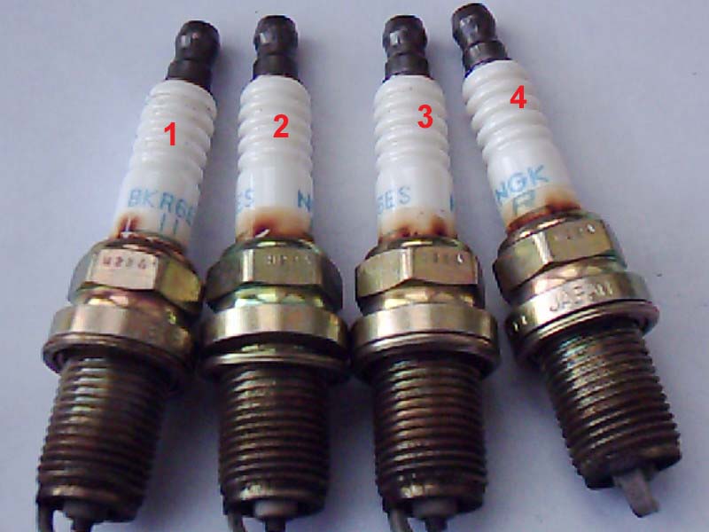

В августе месяце заметил что двигатель начал опять подтраивать, а до этого обратил внимание на неравномерный расход топлива, причем с достаточно приличными отклонениями.
Выкрутил свои свечи, и вот что обнаружилось (фото "Свечи 2"). Думаю что комментарии здесь излишни, понятно что изоляторы свечей не держали напряжение.
Так вот теперь вопрос, как при покупке убедиться в качестве свечи?
Комментарий к файлу: Свечные изоляторы
2.JPG [ 62.8 | Просмотров: 4864 ]
Комментарий к файлу: Вид на свечи с рабочей стороны
1.jpg [ 32.08 | Просмотров: 4861 ]
А чего ты так решил? Я лично из данных фоток не очень понял чего там.
Это в смысле, на наружной части изолятора следы стекания электрического разряда? Так это наверное не свечи а колпачки проводов виноваты.
Или там сквозные пробои фарфора до центрального электрода?
ИМХО, если пробивает фарфоровый изолятор, то скорее всего его пробило бы где-то на участке под гайкой ( по наименьшему пути) и ты бы это никак не увидил.
А так мне не понятно. По наружной части фарфора (закрытой колпачком) стеканий заряда не было (фарфор девственно чистый). Вероятно стекание заряда происходило по внутренней или внешней стороне колпачков ( может грязь там была, вода или просто некачественный материал колпачка.

Кстати негерметичность и "изоляторы свечей не держали напряжение" - это совсем разные вещи.
23 авг 2004 06:45
ACher, Rus, возможно это следствие негерметичности, я об этом тоже думал. Колпачки проводов там из диэлектрика (не знаю что за материал, фарфор или пластик), на них не видно следов пробоя.
В том-то и дело, что трещин на фарфоре нету...
