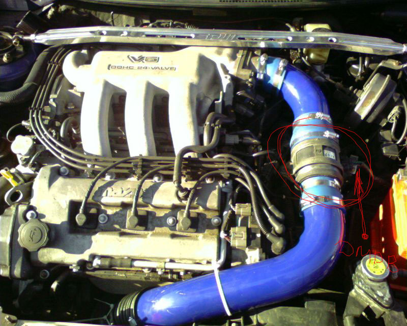

неплохо бы коды ошибок посмотреть... комп обнулить... а так какой-нить проводок соскочил или трубочка
проверь разъем на ДМРВ кстати
07 мар 2006 17:58
где и как это сделать и что такое ДМРВ?
07 мар 2006 18:06
ДМРВ датчик массового расхода воздуха (MAF-sensor кажется) стоит где коробка воздушного фильтра. У тебя там типа нулевика, так что точно не скажу. Вот тут кажется. Комп обнулить - снять "-" с аккумулятора и выжать педаль тормоза сек 30, чтоб разрядить все емкости в компе. Про коды и диагностику лучше FAQ почитай. Но в двух словах нужна лампочка как в кнопках панели (я их юзал) и три проводка (2 на лампу и один для перемычки)
