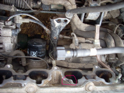

17 окт 2008 22:39
У меня была таже проблема. тот же мотор 1.8. стал внимательно прислушиваться - услышал небольшое шипение при работе мотора. гдето в районе впускного коллектора. стал все потихоньку разбирать. ДЛя контроля дул через трубку в коллектор. шипение не пропадало.
Что в итоге оказалось: снял все включая коллектор. при детальном осмотре кусок прокладки на коллекторе вывалился и через него подсос воздуха шел. купил прокладку - 6 у.е все собрал на место - проблема исчезла.
смотри фото.
разбирается все довольно просто. собирается еще быстрее. Есть один момент - нужно иметь рожковый или разрезной ключ на 24 чтобы открутить трубку EGR. а лучше газовый. потому как открутить ее довольно трудно - пригорает она и места мало.
Успехов.
dyrka.jpg [ 69.17 | Просмотров: 3001 ]
