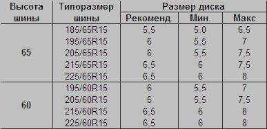

Комментарий к файлу: Вот еще про соответствие ширины дисков и размеров покрышек нашел. Может кому пригодится.
.JPG
.JPG [ 16.93 | Просмотров: 7492 ]

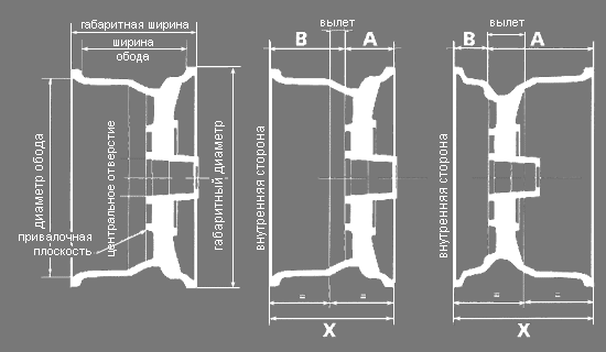

А тада вот ето че за картинка, здесь вооще два вида вылета! Как быть?
.gif
.gif [ 14.72 | Просмотров: 7486 ]
19 дек 2005 09:44
Сообщений: 592
15"x6JJ", ET50(45)мм, 5x114,3мм; PCD67(67,1)мм
15-радиус
6JJ-ширина
ET-вылет
114,3-расстояние до шпилек
PCD-отверстие под ступицу
19 дек 2005 09:47
Сообщений: 592
Вроде как средний (и левый), а првый - хрен его знает от чего...
