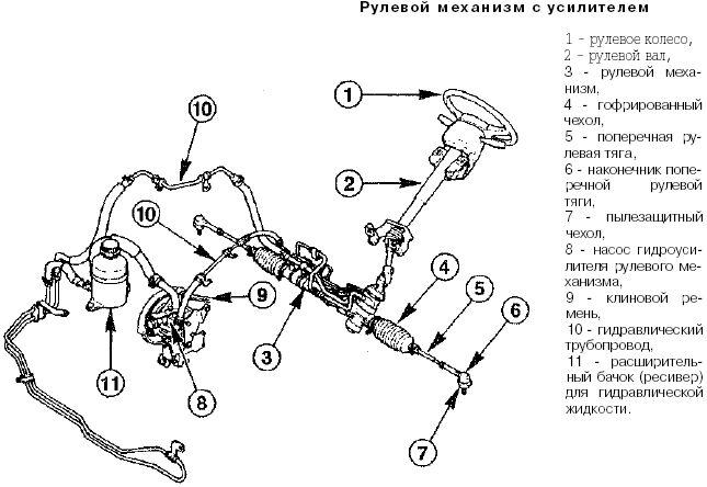

Похоже разводят тебя. Посмотри на схеме, откуда тут "внутренним" взяться.
RU.gif [ 20.27 | Просмотров: 2765 ]

диагноз поставили внутренние рулевые наконечники
видимо они так называют "поперечную тягу"с шаровым шарниром,на рисунке № 5,под пыльником.Когда этот шарик стучит ,то кажется ,что рейка разваливается :o
