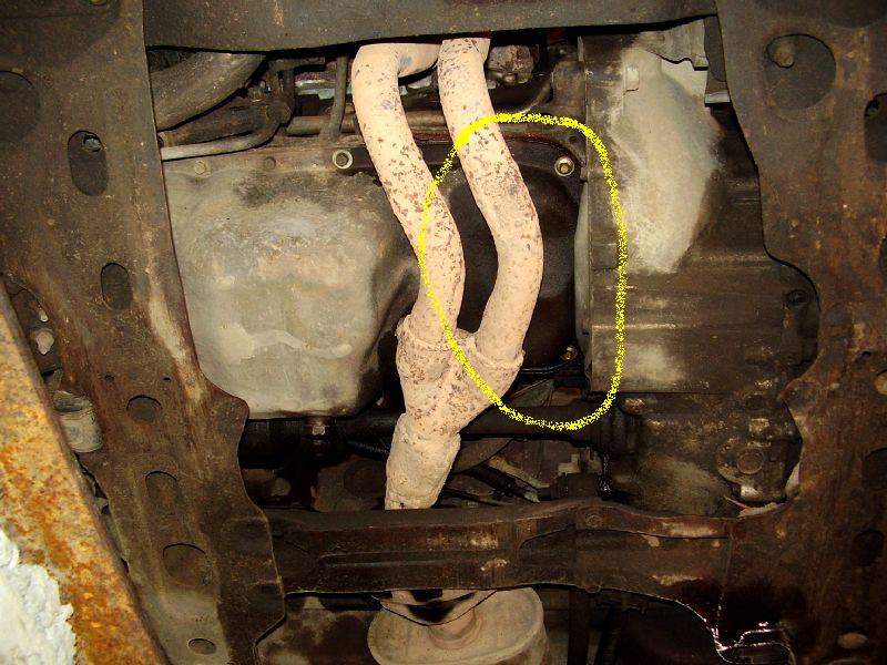

26 мар 2006 16:18
Поддон или сальник коленвала?
Под машиной капель масла практически нет.
P1110002.JPG [ 85.66 | Просмотров: 1734 ]

Так по фотке не определишь. Попробуй сними пластиковый кожух ремня ГРМ, там сразу станет ясно.Правда придется снять колесико и пластиковую защиту.
26 мар 2006 21:09
А при чем тут ремень ГРМ? Он с другой стороны.
Если ты о той крышке что справа, то это корзина сцепления :Yahoo!:
Я ее крышку тоже снимал. Под ней тоже непонятно, ситуация с края поддона примерно такая же как и на фотке на обведенной части.
26 мар 2006 23:47
Да ты прав, чего эт я :x . Просто на моей коллектор и трубы позади движка, вот и клемануло.Тады даж не знаю. Мот и сальник.

Да так и не определиш сразу :shock: Впечатление, что течёт всё

Тому сальнику-то и прокладке поддона всего 1 год.
Да и потерь масла и луж под машиной не наблюдается.

sergewolf, скорее всего прокладка поддона. Похожая картина была у меня на 41-м: каплей масла не было, заметного падения уровня по щупу тоже, но при этом половина поддона была примерно такого же вида как на фото. Причем сухо было после капиталки и замены прокладки месяца 3, дальше также... Если бы тек сальник, то масло, имхо, было бы только на стыке с КПП.

а у меня течен или потеет сам непонимаю между мотором и коробкой, как раз в месте стыка. А что там может течь. Сцепление неведет, мож так и ездить?

bes-govorun, может течь передний сальник первичного вала КПП, может задний сальник коленвала... Если сальник коробки, то на диск сцепления масло не попадет, можно ездить контролируя уровень масла в КПП. Если сальник коленвала, то лучше его заменить. Точное место течи по инету не определишь :D
