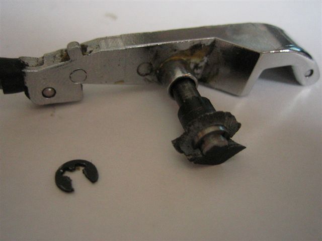

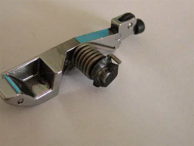

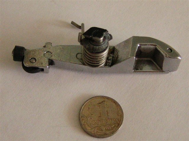

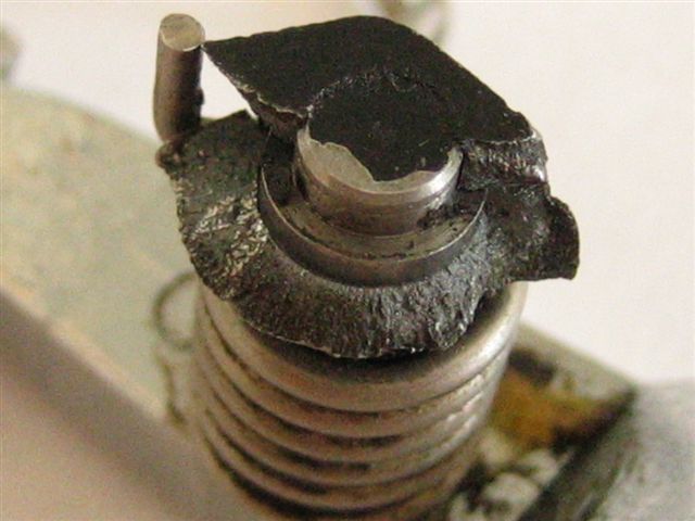

Перестал фунциклировать родной люк. Разборка показала, что сломалась одна мелкая деталюшка - чудо японской порошковой металургии. Склеить считаю нецелесообразным - место тонкое, нагрузка большая. Цена по экзисту около 100-150 вечнозеленых американских президентов. Жаба присмерти! :) Думаю посмотреть по разборам. Может кто где видел? Помогите! Жена очень горюет без люка. СПАСИБО!

Вот сделал фоты поломаной деталюхи:
IMG_0533.jpg [ 45.99 | Просмотров: 3819 ]
IMG_0532.jpg [ 49.26 | Просмотров: 3817 ]
IMG_0530.jpg [ 38.1 | Просмотров: 3820 ]

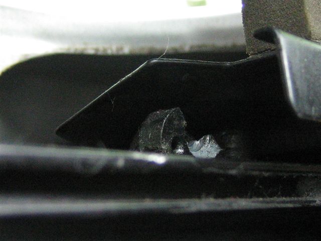

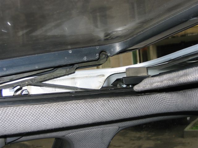

... а вот место где она стоит:
IMG_0551.jpg [ 31.78 | Просмотров: 3819 ]
IMG_0540.jpg [ 58.21 | Просмотров: 3816 ]
IMG_0535.jpg [ 43.19 | Просмотров: 3818 ]

У меня таже самая картина.
Эта металюшечка походу практически у всех ломается.
Без нее люк вверх-вниз открывается и закрывается нормально, а назад-вперед только при помощи рук

а клеить никто не пробывал, какая нить эпоксидка? Понимаю что сопли но надежда умирает последней...

А может кто пробовал вторую направляющую убрать. Может если обеих нет, люк перекашиваться не будет? Есть мысли?
22 июн 2005 08:57
Я думаю она там не лишняя ИМХО. У меня косяк вышел: снял стекло люка и он у меня задвинулся на раз.... а вот обратно!!!!! еле выташил. причём без стекла направляющие упираются в металл крыши и начинают его мять и резать изнутри. короче хорошо что сразу заметил, и то на крыше со стороны где деталюха сломана видна маленькая мм 5 выпуклость теперь. Чтоб люк выехал подкладывал плоские дощечки с двух между тягами и крышей около 1 см толщиной и 4 см шириной (длинна см 40-50). Так что осторожней с крышей кто полезет.

ну снял стекло (4 винта с головками под звёздочку), пошевелил эту беду сломанную рукой, она ещё вроде на месте стояла, на вид, она и заехала, а вот обратно ни-ни... Диагностика через ж... так сказать :smile:
