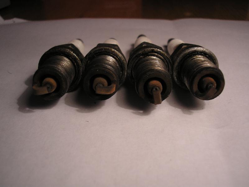

Свечи, сегодня поменял, вот такой бензин в Украине :( | мазда (mazda) форум | 02 апр 2006 18:59
 Заголовок сообщения: Свечи, сегодня поменял, вот такой бензин в Украине :( | мазда (mazda) форум
02 апр 2006 18:59
Сабж
Комментарий к файлу: 1
P4020190.JPG [ 59.13 | Просмотров: 3047 ]
02 апр 2006 21:54
Сообщений: 629
Откуда: Украина,Ужгород
Я если свои сфотаю, прозрееш 8))
Octavia 1.8t + chip стало
03 апр 2006 00:09
Где вы заправляетесь?У меня такой фигни нет...года 2 лью на Укртатнафта(не реклама)-подобного у себя не замечал(тфу 3 раза)...

Я вот на неделе попробовал свечи открутить, а они не откручиваются :shock:
Думаю может там нарост какой , или другая хрень приключилась :shock: :shock:
Крутил так, что ключ свечной сломал :lol:
Чё делать то?? Может очиститель инжектора в бензин залить, или другую какую-нибудь химию, чтоб свечки то очистить?

СТАЛИН, на корячую выкручивать. Если не идут, то накинуть ключ трубку и легкими ударчиками пытатся сорвать. Будешь тянуть рукой - резьбу сорвешь.
03 апр 2006 08:54
СТАЛИН, очиститель тебе скорее вего не поможет :( как бы голову снимать не пришлось
03 апр 2006 09:06
Lexx, а ударами резьба не ляснет? на башке кажись люминий, слабенький метал
03 апр 2006 09:19
Сообщений: 3425
Откуда: Калининград
Ну и перспективы вы мне обрисовали :(
А чёнить попроще и эффективнее, чем снимание головы и срыв резьбы есть?

СТАЛИН, не выкручивать свечи :)

СТАЛИН, очень похоже что у тебя что-то подобное :(
http://626.ru/practice/?id=53&page=0

СТАЛИН, как я понимаю у тебя присутствует некий ужор маслянной продукции и ты ездишь только на бензе?
03 апр 2006 10:00
Сообщений: 3425
Откуда: Калининград
Merlin, ну вообще до недавнего времени ужор был, но!!! поотжигал и сломался датчик давления масла, он треснул и масло рекой потекло. Я его заменил и ужёр упал до состояния, когда я масло уже месяц не капли не подливаю. А свечи выкручивал ещё перед зимой, т.е. давно.

Merlin, по сцылке твоей походил, посмотрел про расходы масла в 1 л на 1000 км, ой мляяяяя ............ скока говна там ........ как оно вообще работает .......

СТАЛИН, может действительно попробовать залить бензу 98 и поотжигать (правда стремно если такой кусок говна отвалится) или попробовать открутить на прогретую хорошим свечным ключиком (я мудаг затянул на горячую), так потом только головкой на СТО с недетским рычагом открутили (2 моих ключа пали в неравной схватке, правда они в виде трубки были).... но тут еще один варик у меня масло не ест (следовательно нагара не было), да и большим ключем надо без фанатизма ибо бошка люминивая
