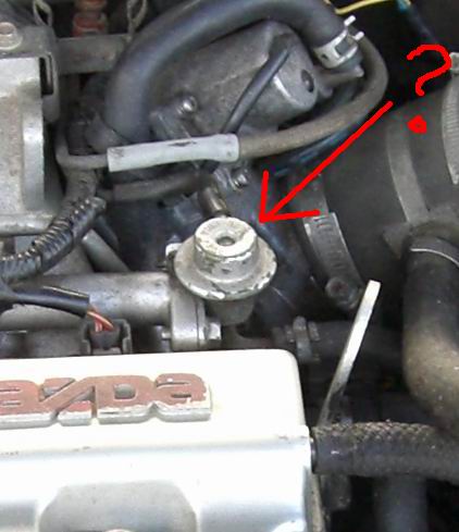

02 апр 2006 23:08
Привет всем у меня тоже такой трабл!
Вот на кртинке тот клапан про который вы говорите!???
.jpg [ 30.92 | Просмотров: 2652 ]
02 апр 2006 23:50
Это вакуумный регулятор давления в топливной рампе
03 апр 2006 08:42
ЕгорШер, +1
похож на клапан топливный, который на рампе.

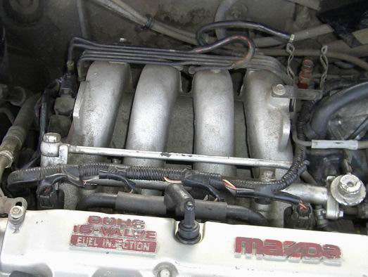

03 апр 2006 23:37
Ну хорошо...
Вот впускной коллектор!
Покажите пожалуйста кто знает - где этот клапан "компенсатор электронагрузок" !?
