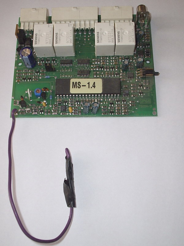

кто разбирается в сигналках, подскажите, плиз. стоит у меня UNGO MS-7000R. так, ниче, вроде. но вот непонятно, что за проводок выходит с задней стороны от колодок подключения. в схеме подключения о нем ничего не сказано. вырез на коробочке не самодельный, вот и терзают сомнения, для чего он нужен. и еще, сильно деревянный датчик удара, хорошенько приложиться нужно, хотя настройки на максимум, может датчик удара перевернуть нужно, сейчас он на рулевой под углом стоит. мигают у меня габариты, а здесь писали, что это неправильно, может переподключить ее нужно?

Проводок который выходит - это антена.
А про "деревянный" датчик его нужно на "хорошее" место установить.
Принцип работы датчика это вибрация. От удара или от звука. Надо найти место где наибольшая резонация звука. Либо на металл на корпус или на пластмассовую панель. Методом поиска найдешь место где он будет срабатывать от легкого удара. Хотя у всех датчиков есть "мертвые зоны". По этому используются несколько датчиков в разных местах или емкостные датчики которые срабатывают не от "вибрации" а от изменения емкости при приближении человека к машине.

artem, Я у себя датчик на рулевую колонку стяжками прицепил - на ветер не реагирует, а на дворники и резкие шелчки по корпусу (ну и на пинки :) ) - воет.
А насчет перевернуть - разбери и посмотри принцип работы, может и поможет переворот.

fremdchen, спасиба, это типа как очки искать, когда они на лбу. :D обо всем подумал, а до антенки очередь не дошла, :oops: вот чтоб разобраться даже вытащил ее и домой приволок, лупой путь на дорожках поизучать. :D
LoGeo, я тоже на рулевую, только хомутиком, через весь корпус, прижал капитально, он срабатывает, но в основном от низкочастотных колебаний, а по кузову можно довольно сильно стучать, может не сработать. попробую еще переключатель в среднее положение переставить, и датчик вертикально поставить, может поможет. :)

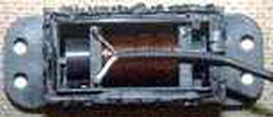

да, один штекер по внешнему виду напоминает тот, что в телевизор втыкается, двухконтактный. там в датчике какая-то магнитная жидкость залита, инфу в инете нашел. про это чудо силиконовой долины мало инфы, пишут, что унго не пользуется спросом, а бывший хозяин был моряком и видно ее приобрел по случаю. менять ее чето не хочется, а вот улучшить работу попробую. может чего и получится. :)
в крайнем случае разламаю этот датчик, вот даже уже имеется внешний вид внутренностей. :D

Да, блин %) . Интересная конструкция. Очевидно, жидкость внутри катушечки двигается. Повысить чувсвительность можно увеличением количества витков, что, думаю, нереально. Я бы дальше на плате самой сигналки посмотрел бы схему. А разламать датчик никогда не поздно! :D
Прикрути датчик на бибикалку, а бибикалку - на выход сигналки!

интересно, что это за магнитная жидкость? :) мне вот почему не нравится именно этот датчик - когда его трясешь, то кажется, что внутри что-то болтается, может это жидкость такая, а может механизм оторвался и болтается. соответственно ухудшатся условия передачи вибрации от коробочки. пока переставил ее в другое положение. стала срабатывать лучше. :)

Подобную жидкость заливают внутрь динамиков, для лучшего теплоотвода. Какая ее формула - не знаю. :)
А может у тебя внутри не жидкость, а магнитик болтается?
Или жидкость засахарилась! :D
