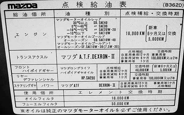

Подтекало масло из коробки через привод спидометра или сапун (расположены рядом, пока не понял откуда именно). В последнее время правда почти перестало, веротно уровень уже не тот. Встает вопрос о замене и вечный вопрос - что лить. Насколько понял льют и декстрон и трансмисионку для механики. Под капотом табличка по этому поводу, но расшифровать ее до конца не получилось. Машина полноприводная с гуром, соответственно кроме двигла еще передний и задний диференциалы, сама коробка и гур. Чего куда заливается и что лучше из продаваемого купить? Присматривался к ZIC ATF DextronIII, но что-то не лестно о нем отзываются, что выбрать и какой фирмы, посоветуйте пожалуйста.

ведь написано же все на табличке, вполне разборчиво :D
все спецификации масел и интервалы замены

Только что к чему относится, правда если судить что в передний и задний диференциал должно заливаться одно и тоже то наверное это HP.SAE90, тогда в коробку и ГУР выходит декстрон 2. А что из декстрона лучше взять? Продавцы достаточно противоречивы в советах, запутали меня совсем.

alex3a, внатуре... скачай переводчик и переводи наздоровье... там всё просто... иероглифов только 60 000 (словари англо-русские и то больше) потрудись- всё переведёш, а потом придёшь и всем расскажешь...

Был озабочен подобными проблемами, потому как девайс похожий. В коробку Dextron IID (я залил Total). По поводу приводов, имеет смысл заливать SAE 75W90 (лучше синтетику), потому как HP.SAE90 (минералка) летний стандарт и хорош он для Японии. В наши морозы от такой жижи мася колом встанет. У меня этой зимой пока 3-5 км. не проедешь, тормоз можно не нажимать. Так что с синтетикой зимний старт будет получше, что неприменно отразится на расходе бензина.

Вроде прояснился смысл многих ироглифов - нашел EPC на японском, сравнил свои ироглифы с картинками в EPC. Последовательность по табличке - движок, коробка, передний привод, задний привод, ГУР.
Читал мнение что декстрон3 можно лить вместо декстрон2, справедливо ли это для механики, лишних вредных присадок там нет?

Это утверждение относится к коробкам автоматам и то в старые коробки DIII заливать не рекомендуют, так как вязкость у него другая (более жидкий). По поводу масел ничего не скажу, единственное не люблю Mobil (ИМХО вода из под крана). А по поводу приводов проверь тип заднего дефференциала (LSD, или свободный) узнается просто, машину на подъемник и крутишь задние колеса, если крутятся в одну сторону то LSD (и масло в этом случае подбираешь под LSD), если в разные то свободный, и тогда выбирай то о чем я писал в первом посте. Вот в кратце.

Поменял я масло, но странное дело произошло. По ошибке сначала отвернул пробку слива от переднего диференциала, но от туда вместо положенных полулитров масла вылилось 3 литра трансмисионки... Потом отвернул пробку коробки - от туда уже ничего не вылилось. Выходит каким то макаром у меня коробка и диференциал оказались сообщающимися сосудами. Ну делать нечего, закрутил пробки и залил 4 литра DII от ENOUS. Пока едет и не капает, посмотрим что будет дальше...
