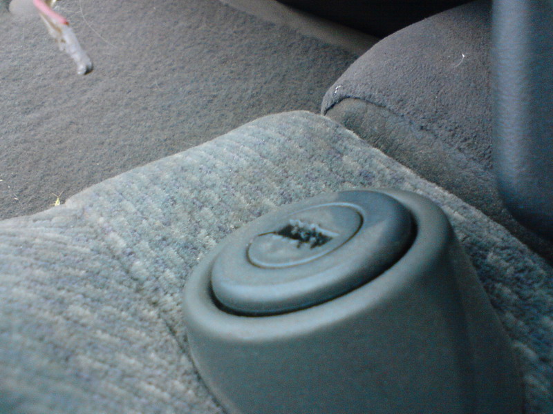

Кстати, на счёт седушки... у меня они не откидываются о_0 вот так вот... там есть две кнопки, сделаны под ключ зажигания, но сколько я не пробовал крутить, кнопа не нажимается, и седушки не откидываются...
Куда может сочится бензин из приёмника... где он оседает...?
И чтобы поменять уплотнительную резинку, надо снимать седушку и уже возможно будет добраться до бензоприёмника?
Думаю тут речь о диванчике.
Хотя странно, замки изнутри багажника не блокированы случайно?

Вот тот самый замок, который не даёт откинутся спинкам :)
Комментарий к файлу: замок, который не даёт откинутся седушки и диванчику :)
DSC01293.jpg [ 139.64 | Просмотров: 1891 ]
как его не крути, результато ноль...
А бензина уже меньше, почти половина бака, а запах стоит на своём... придётся всё-таки всё снимать и смотреть сам бак... хотя не очень то и хочеца.

Там надо снять сам диванчик на котором сидиш!Верхняя часть бака не ровная,а с подъемом,и приемник крепится под наклоном.Когда больше пол бака бензин через прокладку приемника вытекает на верхнюю часть бака,а там испаряется!
Чёт я не понял, а как снять сам диванчик? Если он тоже закреплён на замке...

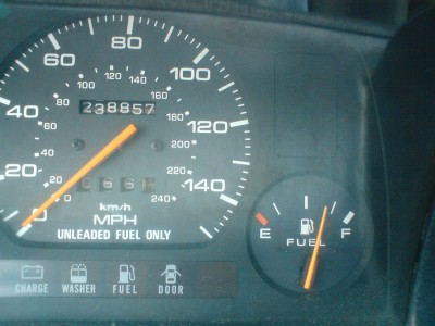

и стрелка уровня топлива у меня всё время косячит.. бывает встанет ровно посерёдке, на прямой дороге, без уклона... потом через минут 10 на парковке стоишь, а у тя больше чем пол бака о_0
