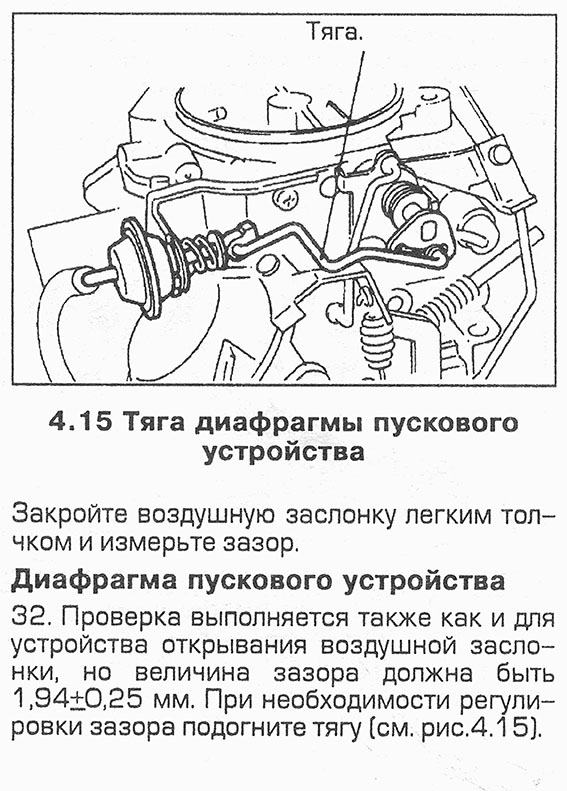

Dima, почитал мануал по ремонту, там нарисован карб и отдельно некая диафрагма пускового устройства, есть ли у тебя такая штука??
1.jpg [ 133.54 | Просмотров: 2661 ]
25 июл 2006 13:04
Есть такая штука, сразу после пуска двига приоткрывает ВЗ, чтобы не перелило.... и с другой стороны стоит еще одна, она до конца открывает.....
