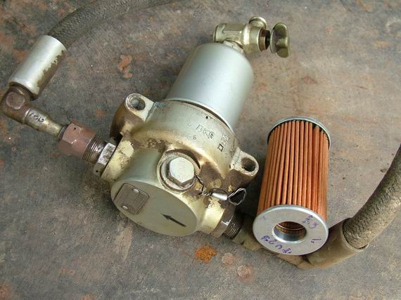

У меня имееться стакан-держатель и куча сменных фильтров к нему, толи от танка, толи от турбины. (фото)
Можно ли сей фильтр установить на 626-ю, образца 1999г.в. Есть ли у кого то опыт установки не оригинальных фильтров. С нашим дерьмовым бензином его надо менять два раза в год, а лучше чаще, а он ,сволочь, стоит 800р.
Неужели крутой японский инжектор не сможет питаться от не менее крутого советского военного фильтра. По размеру сам фильтрующий элемент чуть меньше оригинального.
Реплики, типа "че ты не можешь на свою любимую Масю поставить оригинальный фильр?" прошу не слать. Могу, но хочу проявить пытливость ума и рассчитываю на помощь уважаемого форума.
Заранее благодарен всем откликнувшимся.

24 июл 2006 15:30
У меня после переделки стоит Опелевский фильтр, его вынесли в более доступное место и сам фильтр подешевле будет. Могу сфоткать если нуно.

24 июл 2006 15:54
Сообщений: 3232
роман м, я бы поставил его не вместо - до родного (на случай, если он дает меньшую степень очистки), родной менял раз во много реже - все гуано в этом будет собираться, а то, что через него пролезет ДОООЛГО родной фильтр не забьет...

24 июл 2006 16:08
Сообщений: 244
Откуда: Москва, Королев
Вот тока вопрос выдержит ли бензонасос такие издевательства
24 июл 2006 16:33
Фильтр, судя по краникам, авиационный керосиновый. Незнаю насколько хорошо зарекомендует себя фильтрующий элемент, инжекторы все таки. Если вопрос в деньгах то проще от тазика (или дешевый от немцев, корейцев) покупать и ставить раз в месяц. + вывести его в доступное место.
24 июл 2006 16:47
Я на свою поставил карейский от нисана стоит в 3 раза дешевле оригенала вроде машина ездит нормально.
роман м, так ты поставь и проверь идея то хорошая.

24 июл 2006 22:26
Ставил разные ,никакой разницы ! И ЗА ДВЕСТИ РУБЛЕЁ НОРМАЛЬНЫЕ.
FRAM помоему .

ИМХО и по моему опыту все эти кулибинские доработки оригинальной заводской конструкции и установка дополнительных прибамбасов, несмотря на всю кажущуюся их полезность, обычно до добра не доводят, т. к. все это нештатное может сломаться в самый неподходящий момент и даже вывести из строя другие узлы.
25 июл 2006 10:20
Сообщений: 3232
Sirob, ну добавочным фильтром врядли что испортиш - максимум нагрузка на бензонасос возрастет, если с тонкостью очистки перемудрить, однако если гуано сразу забьет основной фильтр или долго его не менять - получаем такое-же повышение нагрузки на насос (в худшем случае), а в лучшем - все гуано из нашего "бензина" осядет в фильтрах и не забьет форсунки так, что только сверлом чистить и на мусорку складывать. Но если что и ставить, то конечно только включив голову. :)
ЗЫ: Если бы раньше совместно с основным фильтром на дизелях не ставили "центрифуги", ни одной иномарки дизельной ту бы вообще не ездило.

25 июл 2006 11:16
Спасибо Sirob, самая наверное дельная цитата, попробую его до основного вставить.
