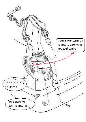

Retvizan, сталкивался с подобной ситуацией, только не по поводу лампочки, а при замене элемента кузова. Пришлось снимать облицовку в багажнике, ну а заодно решил изучить крепление фонаря, также откручивал шурупы, но сам фонарь не снимал, так как побоялся отломать его. Тогда мне хватило того что при замене газового аммортизатора гайка в которую ввинчивается шарнир упала внутрь двери (а она была приварена изнутри, но назад я ее поставил, хоть и разобрал половину двери), а что и как держало фонарь я тогда не знал (машинка-то японская).
Думаю вот как все устроено. Фонарь за боковое ребро крепится на штифт. Он то и препятствует свободному снятию фонаря после откручивания 2-х шурупов со стороны задней двери. Я тут специально для тебя попытался нарисовать рисунок про устройство и крепление заднего фонаря на машине. Ну вроде чего-то нарисовал, надеюсь что тебе хоть чем-то поможет. Так что акуратно тяни фонарь в направлении перпендикулярном плоскости заднего крыла, ну а потом расскажешь удалось ли ее отсоединение.

по идее фару надо тянуть в сторону, а никак не назад.
01 окт 2006 20:35
+1

Сегодня поменял лампочку без проблем, просто потянул чуть сильнее в сторону (ни в коем случае назад), фара сошла со штифта, как на рисунке
денис Z, за что ему отдельное спасибо!!!!!!!

Pappi, в мануале приведена иллюстрация, поясняющая процесс демонтажа заднего фонаря на автомобиле с кузовом седан, а речь-то идет об универсале.
Как видишь, тут есть небольшие отличия в креплении фонаря. В седане он держится на 2-х штифтах, а в универсале - на 1-ом штифте. Направление демонтаже фонаря на обоих кузовах, как оказалось, совпадает (в мануале об это ни слова). Это же японский автомобиль и лучше сразу узнать о всех нюансах конструкции крепления (проверено на себе), чем потом искать новую деталь или ломать голову над тем, как правильно все собрать. Поэтому напрасно ты про «изобретение велосипеда» пишешь. А Retvizan молодец, что не постеснялся спросить.
