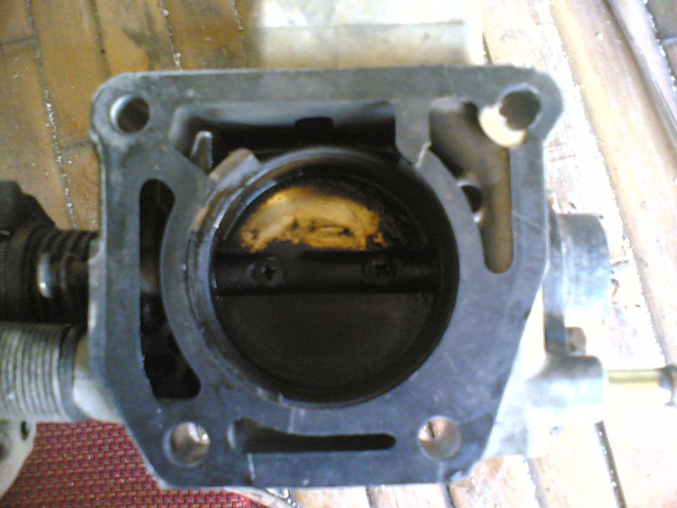

Чистил на днях дроссельную заслонку и к несчастью рассыпалась прокладка между ДЗ и коллектором. Подскажите пожалуйста из чего её можно вырезать т.к. новую не нашёл. И ещё может у кого нибудь будет Correl - овский файл с начерченной прокладкой, поделитесь. Моя выглядит так

Было бы странно, если бы она у тебя не развалилась :lol: !
При разборке ДЗ, всегда надо иметь ввиду, что прокладку старую надо будет выкинуть! Мне сажали на герметик, и вот уже пол года езжу никаких проблем!
Либо, как народ делал, это вырезаешь из картонуи прокладку и все равно сажаешь ее на герметик, говорят, хорошо держит!

Shandr, Как-то боязно мне на герметик сажать. герметик внутри может отвалиться и перекрыть форсунки. поправте меня если я не прав
не может! Через ДЗ идет только воздух прямо в цилиндры.

Вырежи из картонки, промаж герметиком (равномерно тонким слоем) и собери все обратно.
Как вырезать прокладку - видел один раз как слесарь "выстукивал" прокладку ключем на 10. С тех пор сам так делаю. Он клал картон на деталь и аккуратно постукивал ключем по той части картона, что прилегал к ребру детали. Таким образом получался контур прокладки. Если картон тонкий, то прокладка просто "вырывается". Если толстый, то её надо будет вырезать.

Если картон достаточно толстый (например 1 мм) и его промаслить, то и никакой герметик и не нужен. Это вспомнил времена, когда у меня копейка была, так там все прокладки в карбе картонные были (и по-моему даже не промасленные). Но их тянуть надо естессно, не резина всеж.

Если на герметик - то на красный. Черный бензином разъедается. Подозреваю, что он туда (бензин) как-то может попадать. Если не прав, то сорри.
Согласен я так и зделал на мой взгляд это лутше герметика (я ему вобще не особо доверяю)

Не надо никаких картонов
береца обыкновенный тонкий ПАРАНИТ (у слесаря-сантехника) и вырезаеца прокладка
служит намного дольше чем картон; герметичность идеальная :wink:

SILVER, Паранит тоже не плохо но тонкий паранит найти сложнее чем картон.

Покупаете камеру для ТАЗовского колеса, делаете заготовку из картона и переносите это дело на камеру :D А потом ножницами её, ножницами :D ИМХО - вечная прокладка будет :D
Надо искать в магазинах запчастей для Волг или грузовиков.

Надо посадить на любой более-менее термостойкий герметик (строго по инструкции) и не ипать друг-другу мозги паранитом/картоном/резиной/латунью/серебром (уж им-то точно хорошо обожмется и гарантировано навсегда :ROFL: ) ипользуя герметик/масло/прочие_пропитки для смазки!

Наконец-то нашёл вчера время для вырезания прокладки. Достал тонкий паранит, долго мучался пока вырезал (уж очень она фигурная ). Когда ставил, оказалось , что на впускном коллекторе нет всяких фигурных дырок, так что можно было не мучаться и вырезать прокладку просто по контуру блока ДС. Всем большое спасибо!!!

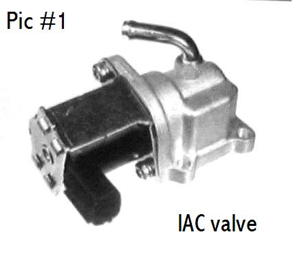

Sirob, Улучшения есть. А именно пропали провалы при начале движения, по моему немного повысилась мощность двигателя. Из побочных эффектов - при перекючении на холостую передачу обороты держаться какое-то время на 1500 а потом падают. Я думаю что это происходит из за того, что заслонка сейчас не полностью закрывается (надо отрегулировать) из-за грязи до этого она прилегала плотнее

Спасибо, goga. У меня тоже иногда обороты ХХ зависают на 1 - 1,5К. Особенно это проявляется если завести двигатель, нажать и отпустить газ, но не трогаться (т. е. машина стоит и МКПП остается на нейтрали). Редко, но иногда завышенный ХХ зависает и в движении после переключения на нейтраль. И я подумывал, что одна из возможных причин - это грязь в ДЗ. Но, судя по твоей инфе, это может быть совсем и не ДЗ.

Sirob, Ещё одной причиной зависания может быть воздушная пробка в системе охлаждения т.к как раз на ДЗ находится клапан омываемый ОЖ. В субботу собираюсь провести повторное вскрытие

goga, а для удаления воздуха в районе ДЗ вроде как можно саму ДЗ не разбирать, а просто снять трубочку с термоклапана и дождаться, пока выйдет воздух и потечет ОЖ.

Sirob, Пробовал, не течёт оттуда ничего, хотя уровень ОЖ в расширительном бачке и в радиаторе в норме. А откуда должно течь из клапана или из шланга?

goga, ты с этого клапана трубочку снимал? Если да, то она вроде как вакуумная и оттуда течь и не должно.
