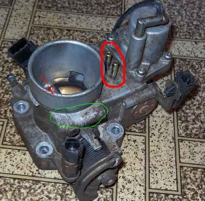

denis__81 Я говорю про эти трубочки. Это что?
Комментарий к файлу: Эти трубочки ведут внутрь ДЗ
___02.jpg [ 40.26 | Просмотров: 3049 ]
20 сен 2006 11:39
Одна из них была наглухо забита ржавчиной. Правая, если я не ошибаюсь.
что за трубочки не знаю я их не трогал впрочем разбирать весь агрегат тож не рискнул не зная что там
я про эту дырку что показал красной стрелкой обвел зеленым сам винт по хорошему наверное его нужно было выкрутить и помыть но тоже не стал из соображений что потом чтонибудь не соберется просто лил в дырку всунув туда трубку с балона когда стала вытекать чистая жидкость брызгал на заведеном моторе подгазовывая
сажи там было предостаточно это при том что мотор в принципе в очень неплохом состоянии в плане масложора
куда этот канал идет в конечном счете тож не в курсе ясно только что на ХХ через него забор воздуха идет если прислушаться слышно даже как шипит если там все загажено ессно ничего хорошего не будет а загажеваться оно будет стопудово по причине как писал отсоса картера
___02_356.jpg [ 41.1 | Просмотров: 3006 ]

DERECK, клапан этот на клапанной крышке сверху, от него через тройник и во впускной через две трубки. Дожигать без дыма не получиться...
Трубочки по талмуду от "клапана тактирования системы ЕГР". ХЗ что это значит, но они вакуумные, а значит на впускной завязаны и то, что они разного цвета, говорит, что клапана перепускают через них вакуум не одновременно. Посмотри фоты в темах Астрала - там видно откуда куда и какая идет.
