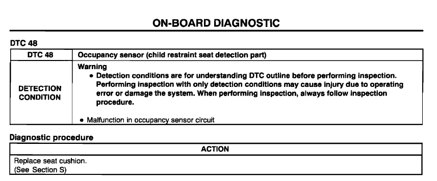

Народ, я уж пытался спросить (правда, в другом месте) кто знает, что такое за код 48? Моргает, зараза... 4 длинных 8 коротких...
Мазда 626 GF 98, FP 1.8, hetch
31 авг 2006 23:07
Дэт, код 48 - Occupancy sensor (child restraint seat detection part)
кароче хрен поймешь нафиг они так мутили с датчиками присутствия пассажира, как я понял это болезнь мазды. :cry:

Спасибо за ответ! Я так и думал, что связано с пассажирским сидением, так как появлялась неисправность постепенно, когда кто-то садился на соседнее место...То моргала, то нет. А вот теперь на постоянку!
Но в меру моих знаний Англояза я перевёл так:"модуль обнаружения детского кресла". И чё это такое?!

01 сен 2006 09:27
вот инфа по коду 48
Комментарий к файлу: DTC 48
1.png [ 28.5 | Просмотров: 11024 ]
