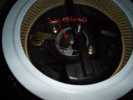

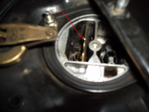

06 сен 2006 18:31
фотодокумент сегодня смонтировал :good:
движок.jpg [ 31.39 | Просмотров: 2515 ]
Комментарий к файлу: холодный движка
холодный двигатель.jpg [ 31.58 | Просмотров: 2516 ]
06 сен 2006 19:49
у меня открыта даже на теплом, на холодном чуть прикрыта. а регулируется вроде при 25 градусах, точно не помню, там риска на рычажке. больше температура и он начинает приоткрываться. а топливная заслонка первичной камеры закрывается.

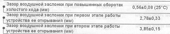

08 сен 2006 21:04
видно книжки эти делают для продвинутых сервисменов. это как сопромат, когда разберешься, то все элементарно. я так же ломал голову над регулировкой, не знаю, понял или нет. но выставил, как понял. я снял карб, при 25 градусах подвинтил винт, который упирается в толкатель с воском. там метки, ничего не написано, но по рисункам понял, что соответствует 25 градусам. потом выставил зазор на дросельной заслонке проволочкой диаметром 1,5 мм. перевернул карб и выставил подгибанием зазор на воздушной заслонке. что-то около 0,6 мм. там еще нужно проверить, насколько заслонку приоткрывают тяги от открывалки и от закрывалки воздушной заслонки. вот из трех книжек тут повынимал. размеры указаны, а вот понять что чему соответствует проблематично. я так сам толком и не понял как точно все это выставлять нужно. :( плюс еще может с переводом проблемы, какая-нибудь бабушка взялась, ну и насобачила отсебятины. :shock: или укажут размер "G", а где его искать неясно. :x :(
валяется несколько книжек 60 годов, вот там описано все доходчиво и толково. :P
