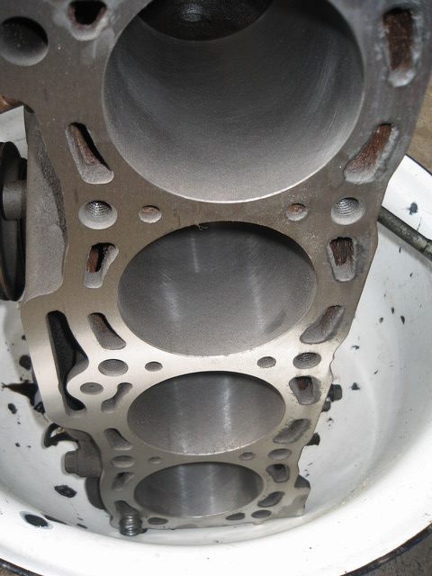

Во бщем… растущий в бесконечность расход масла, составляющий на данный момент около двух литров на 1 тыщу км, навел меня на мысли про капиталовложение, вложение в капиталку движка… Собрав необходимую сумму денег, я позвонил знакомому мастеру, обговорили с ним некоторые моменты..12го сентября мы начали его разбирать…управились за 5 часов.. вскрытие показало смерть ЦПГ..причем у прошлого хозяима полопались кольца, поцарапав при етом стенки цилиндров. Колечки они поменяли,не шлифовав блок.. суки уроды..На стенках блока также совсем не осталось хона… Отдали на шлифовку блок.. причем шлифовать пришлось и плоскость прилегающую к голове, так как мудаки катались, заливая вместо антифриза наверное мочу.. поверхность была вся в раковинах.. удивляюсь как прокладку не пробило с моей ездой… Машину делаю для себя, поетому денег в прицыпе не жалел

Да уж, рубашку охлаждения в блоке у тебя конкретно проело...

Свежешлифанутый блок, как новый :)

а хонинговать надо ?
20 сен 2006 09:15
Сообщений: 2257
Баллы репутации: 57
Так он уже отхонингованный... :D
