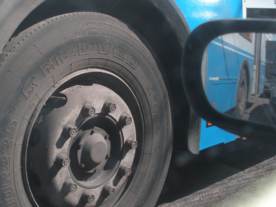

Вот вам медвед с радиусом 22,5 :) Сфоткал как-то на Покровке - стоял у светофора. Кусок маськиного зеркала в правом верхнем углу - как доказательство авторства :D :Yahoo!:
Комментарий к файлу: шины медвед
medved.jpg [ 45.1 | Просмотров: 4220 ]
