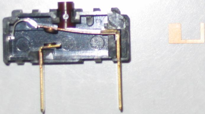

Ничего похожего в поисковике не нашел. Подскажите плз. :wink:
Есть предположение, что это предохранитель прикуривателя.
Основная проблема, как это собрать обратно. Пластинку (слева и ниже красной кнопки) вообще не могу понять куда вставить и какое у нее назначение???

Судя по тому что на фоте-то эт есть автоматический предохранитель,тоесть типа если выбило то нужно вот эту маленькую,как ты написал красную кнопку нажать и он снова заживёт.Как собрать-сказать затрудняюсь-не разбирал.Но учитывая тот факт что контакты должны быть постоянно замкнуты,смотри чтоб маленькая пластинка может какимлибо образом фиксировала эту кнопку во вдавленном в корпус состоянии.....
02 окт 2006 22:20
Сообщений: 367
Похоже на то, у меня перестал работать прикуриватель (подключал компрессор)
Стал искать предохранитель, описания нет, но по крышечке блока предохранителей (в салоне) нашел схему. В итоге пришел к выводу, что этот и есть предохранитель прикуривателя т.к. на нем написано 30 А.
Контакт там длинный и пружинет, в общем в нормальном состоянии он замкнут, а если разомкнут, то действительно его можно сомкнуть путем нажатия кнопки.
Тогда не понятно, как он срабатывает при перегрузе, что может заставить разомкнуть контакты, может как раз эта пластинка и должна срабатывать, но не понятна физика процесса.
В крышечке, где расположены контакты, куча прорезей, но не в одну пластина нормально не входит.

Это предохранитель однозначно работает по принципу автомата проходящий через него ток в случае замыкание увеличивается и он начинает нагреватся. Собирать надо в разомкнутом состоянии потом на собраном нажать кнопку.
По крайней мере автоматы так собираются.

Эта пластинка, скорее всего, при нагреве (сильном токе) размыкает контакты. А вот как ее вставить - подумай. Не видно по фотке! :(

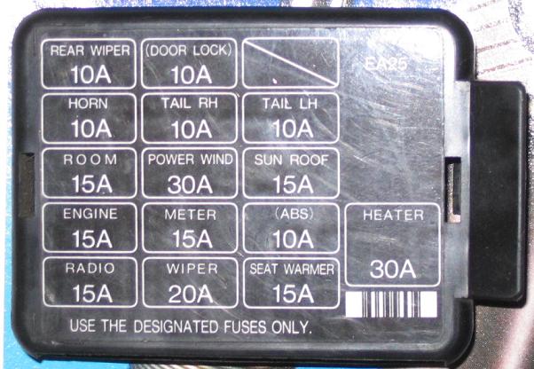

Сообщений: 367
Пока предохранитель валялся дома, оказалось что без него не работает "печка" (не крутится моторчик отопителя)
Поставив его обратно "печка" заработала, но прикуриватель так и не "фурычит" :(
Выкладываю повторные фото, вроде видно лучше. Вопрос куда вставить пластинку остается открытым.
А так же - какой предохранитель отвечает за прикуриватель (магнитолла работает)
Комментарий к файлу: Общий вид крышки блока предохранителей. Что отвечает за прикуриватель?
_03.JPG [ 51.73 | Просмотров: 4426 ]
Комментарий к файлу: Предохранителью В него надо вставить пластинку.
_01.JPG [ 27.23 | Просмотров: 4423 ]

Вот как на фото по ее высоте: она поперек корпуса влезает?
05 окт 2006 20:42
Сообщений: 367
Влазеет!
Но куда бы я ее не пытался вставить - нигде не фиксируется.

А не под кнопочку ли, снизу (внутри), и широким выступом справа. Сфоткай ответную часть корпуса.

Но т.к. без рабочей "печки" в такую влажную погоду ездить нельзя, то собрал я этот предохранитель как получится, заталкал эту пластинку под кнопку (как ты и предлагаешь), но она там не сидит жестко, не вставляется ни в какие пазы. Правда в итоге-то все работает, но не понятно зачем она там и где стояла?

она за тем, чтобы фиксировать пружинку, которая слева, при нажатии на кнопочку. попробуй её вытащить - кнопочка будет нажиматься и выскакивать, а проводимость будет только в момент нажатия на кнопочку. имхо :)
06 окт 2006 07:07
скорее всего эта железячка поддерживает кнопоку, чтоб она не болталась. а контакты прижимает белый крючек. в момент нагрева он уменьшаем радиус и контакты отщелкиваются. либо может стоять под контактами и подпружинивать их, чтоб легче было отщелкнуть контакт. но ближе версия о кнопочке, иначе она будет попросту болтаться. :)

Под кнопочку я и поставил, но пластина там свободно болтается и зачем у нее края разной ширины?
