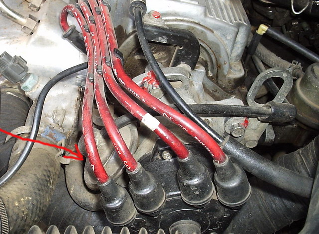

всем привет давно хотел спросить как влияет вакумник тот который на трамблёре висит, на динамику разгона авто?как узнать что его на замену?и есть ли варианты по совместимоси от других машин (в цене-)при замене,заранее всем спасибо :Rose:

Помнится где-то было описание его замены на такой же от ГАЗ 3307, только он там держался на одном винте. Как проверять не знаю.
25 окт 2006 10:11
Трубку в ротт с енго и втягивай. Если язык присосался и держится - значит мембрана цела и все ок. Если нет - мембране писец и под замену.
Производит корректировку УОЗ, как раз при изменении режимов работы двигателя.
25 окт 2006 16:30
пробывал трубку в рот 8) обороты меняются, вернее увеличиваются ,значит жив ?!

KESH, значит жив.
