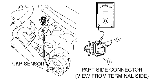

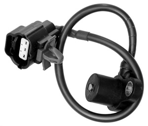

VN, вот фотка датчика положения коленвала. По идее на твоей машине его можно увидеть, если снять переднее правое (пассажирское) колесо и пластиковую защиту за ним. И вроде у тебя их как 2 шт. Все это мое чайниковское ИМХО и я заранее сорри, если оно не принесет пользы.

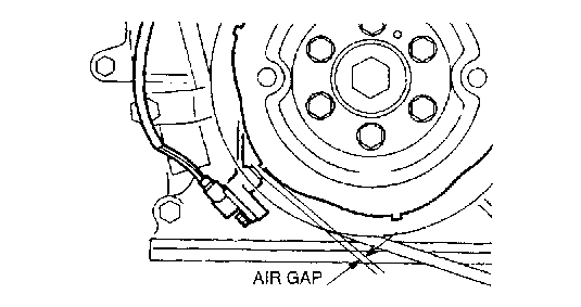

VN, нет, вакуумных шлангов на нем быть не должно. Это датчик, а не клапан, и он чисто электрический (работает на эфекте Холла, что ли...)
Вот пару картинок, но они для другой машины, кажется, для Миллении
