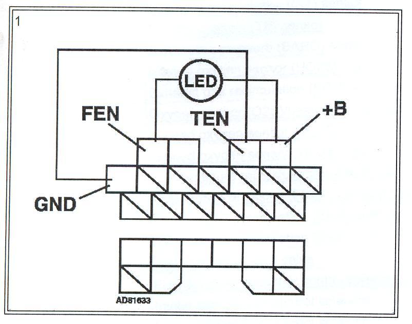

Очень прошу если есть у кого нибудь, выложите пожалуйста схему диагностического разъема на 323FBA z5 1.5 98г.в.
Здесь одна схема - http://www.alflash.narod.ru/dtcmazda.htm, в книге у меня другая... разъемы TEN и GND не совпадают, не могу выключить управление ХХ чтобы их выставить нормально!!!
Пробовал и по сайту и по книге, не выключается комп... продолжает регулировать все равно.
Спасибо.

Ссылка что-то ни того...
Нашел в загашниках схему. Наверное по ссылке была такая же...
Вот и по ссыле такая же... (там запятая затесалась и она не работает :)
А вот в книжке у меня GND отмечена там где на этой FAT - вторая строка вторая клема. Ну короче не работает вроде ни так ни так. Не пойму че делать.

вот схемку нарыл у финов на сайте вроде бы похожа на нашу.хотя тут вроде бы такая же лежит.но эта красивее :D
diagnostika.jpg [ 53.86 | Просмотров: 1909 ]
да вроде все правильно на схеме.
Прав был FOXtrot насчет сервиса... заехал тут слава богу вовремя... обороты скакали из за неплотного прилегания уплотнительного кольца форсунки оказывается... она подсасывала воздух... соответственно регулировке ничего не поддавалось...
