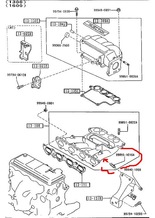

Доливал масло в коробку, сниамл защиту. Обнаружил выкрученную шпильку (обведена на рисунке). Шпилька вкручивается во впускной коллетор. Дурная голова помыталась вкрутить туда болт (там М10), но не найдя подходящего по длине резьбы забил на это дело и поставиль защиту. Теперь мучает вопрос - а не могла ли эта дырка быть насквозь, внутрь коллектора и давать подсос воздуха.
Может кто то крутился в той области машинки?

если М10, то подсос воздуха должен быть таким, что ой-ой...
было бы заметно по работе двигателя!

Lexx, Наскока я понял это та хренатень, которая поддерживает впускной коллектор? Дырка там не сквозная, но шпильку лучше поставь как можно быстрее, а то впускной отвалится.
Вопрос: а у тебя из-под клапанной крышки масло не сопливит?
