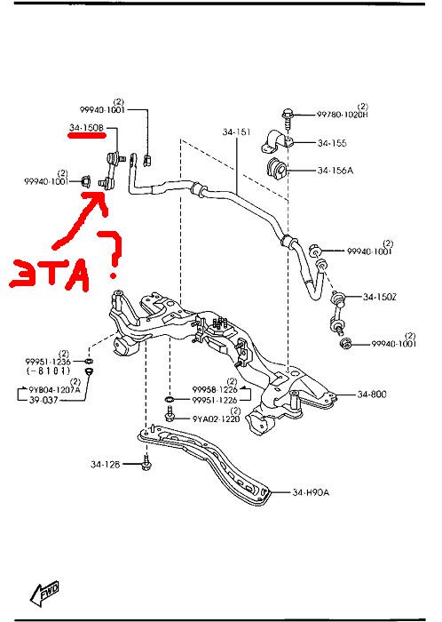

поменял передние аммо( новые Каяба) , всё равно постукивает, подёргал посмотрел, вроде всё ок. Что может быть вероятнее всего? (была до етого Таз06, там ето шаровые опроры (верх и низ) ??

doost2003, 90% что это крепление стабилизатора к рычагу. Проверить можно вывернув колёса и от всей души пошатав стабилизатор за крепление. На вывешеной машине практически не стучит.. в этом и засада.

Спасибо! а как деталь конкретно называется?

doost2003,
судя по всему это и есть стойка стабилизатора. Точнее меняется именно она :)

Mazda GA2A-34-150A Стойка стабилизатора ?
image.gif [ 41.35 | Просмотров: 1420 ]
04 окт 2006 16:17
она самая :)
Это тебе не повезло, что амортизатор поменяли не сменив стойку. :)
Мне меняли с однозначным выпиливанием таковых :) т.к. без этого того... амортизатор не снимался :D
