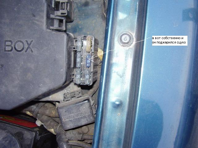

Может ктонибудь знает что за блок предохранителей находится под капотом между основным блоком и кузовом заметил там коробочку размером примерно 5 * 2см никаких описаний на крышке ее нету в мануале вроде как тоже пишут что на машинах до 98 года там ничего не должно быть причем несколько предохранителей там неслабо подплавились
хотелось бы узнать что это такое все таки и их назначение

вот фото
никак не было времени раньше сфотать
P8150020small.jpg [ 57.17 | Просмотров: 5036 ]
05 окт 2006 12:45
denis__81, короче все предохр. 15 Ампер, кроме верхнего правого (он 20А)
HORN (15A) СИГНАЛ----------------(FOG) 20A (Х.З. У МЕНЯ ТАМ НЕТ НИЧЕГО)
MAIN LH (15A)----------------MAIN RH (15A)
TAIL LH (15A)----------------TAIL RH (15A)
а у вас батенька как я понял габариты крякнули если я не ошибаюсь.... вы часом магнитолку последние 3-4 мес не устанавливали?

да габариты вроде горят но он не до конца расплавился паластмасса поплавилась а сама перемычка вроде еще целая но все равно надо поменять конечно вот интересно с чего он плавится ...
а при чем тут магнитола ? не устанавливал но были проблеммы с ней дверной динамик заливало и КЗ на корпус получалось благо магнитола живучая звук вырубался потом кнопочка RESET через пару дней после дождя и все ОК пока динамик не сменил :D

denis__81, там есть чудный проводок черного цвета и при выключенных габаритах прозванивается на массу, а когда габариты включаешь, то там уже +... вот таким нехитрым способом делал себе коротышь в машине 2 раза с переодичностью около 3-х месяцев.... первый раз думал из-за сигналки и поменял ее сдуру, а потом грамотный автоэлектрик рассказал в чем соль была...

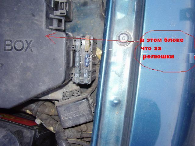

У меня там парочку релюшек там не хватает.А для чего они и не знаю. Книжку купил а в ней всякая чуш ( как дверь открывать, где замок зажегания,куда бензин заливать и т.п.) :roll:
там их и не должно быть, крышку переверни там написано кто есть кто, а вот у маленькой коробочки тож крышка должна быть на которой и написано что там за преохранители, я вот свою тож в эти выходные потерял, пока без капота катался :(
