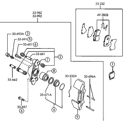

Снял колесо, померял толщину торм. диска - 18 мм вместо мин. разрешимых 20 мм %) . Кто-нибудь снимал суппорт на 323f 1,5 л ? Осмотрел суппорт, пытаясь проникнуть мыслью сквозь вековой слой грязи - я так понял, там 2 винта надо открутить, чтобы его снять? На схеме винты Nr. 33-697.
А как развести колодки, чтобы сдвинуть суппорт от торм. диска? Дело в том, что по внешнему краю диска образовался такой бортик из нестертого металла и он не даст мне снять суппорт :(
Ну и замена колодок: чем они прикреплены к корпусу суппорта? Как их выдрать оттуда?

Откручивай 33-697 два болта. Снимай скобу №9. Она снимется с колодкой и штифтами 33-696А. Далее пытайся сдернуть тормозной диск, но у тебя ничего не получится 90% потому что он приржавел. Поэтому соетую - вытащить штифты колодок и колодки. Открутить верхний болт 33-697 и откинуть суппорт вверх на верхней направляющей. Отцепить тормозной шланг от стойки предварительно. Примотать суппорт к стойке. Далее Машину на нейтраль, снизу из ямы ты увидиш тормозной диск. Его надо сбивать тяжелым молотком через брусок, переодически покручивая колесо. Диск отвалится после нескольких ударов.
13 окт 2006 13:45
вдавить колоки надо рычагом аля толстая отвертка т.е. отодвинуть от диска ту что с поршнем контачит а так их по любому не снимешь на колодках штырьки есть пару мм которые их снять не дадут пока не раздвинешь на 626 по крайней мере так
"чем они прикреплены к корпусу суппорта? Как их выдрать оттуда?"
ничем просто супорт поворачивается на направляющей и вытаскиваются

denis__81,
вдавливать колодки и вытаскивать штырьки не обязательно чтобы суппорт откинуть. Достаточно просто нижнюю направляющую открутить. Потом когда ставишь - газовым ключом вдавливаешь поршень немного.
