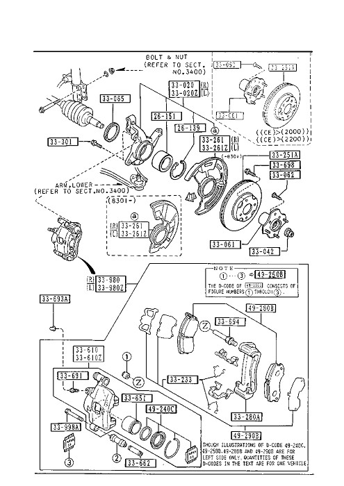

Значит диск не на шпильки колеса надевается. Он за ступицей и прикручен к ней 4 болтами. На экзисте есть схема(на 4 шпильки колеса) - может скоро дам ссылку.

Скачал с http://213.234.216.242/mazda/details.as ... d=4DA000FD
Машинка Capella(626) 88Г., кузов GD
Комментарий к файлу: Вот такая схемка. Для просмотра нажать на нее.
.gif
.gif [ 112.63 | Просмотров: 2845 ]

Пытался разобрать так:
-снял колесо
-теперь на переднем плане ступица, за ней! тормозной диск(как на схеме), колесные шпильки только для колес, а диск с внутренней стороны прикручен к ступице 4 болтами, к ним почти не добраться(щель м/у повор. кулаком и диском) и это считаю результата не принесет.
-пытался постучать по диску резиновым молотком(сильно), диск начал шататься, но не вышел.
-если вынуть шрус, то там видно запрессованный в повор. кулак подшипник, а в нем цилиндр. конец ступицы.
Главный вопрос что нужно выпрессовывать:
1 вар.-все вместе с подшипником(там вроде какое-то стопорное кольцо стоит)
2 вар.-ступицу из подшипника -есть ли там какие подводные камни.
До этого ничего не выпрессовывал, боюсь подшипник раздолбать, на диск пофигу-новые в багажнике лежат.
Люди помогите! Диск с трещинами и уже 13мм вместо мин. 18мм!

Вроде все так называется:
ступица-это хрень из которой шпильки для колеса торчат.
Схема см. выше. Там все в нужном порядке показано.

arx, у тебя вариант ступицы ГЦ.Чтобы заменить диск,надо выпрессовывать фланец из подшипника
А как выполняется сия операция? Я еще и что такое фланец не знаю :oops:
17 авг 2006 16:30
http://www.japancats.ru/mazda/image.asp?imid=E0E00223
№ детали33-061
Как менять в двух словах не рассказать,но мне удалось без замены подшипника.Всё снялось отлично(там роликовый подшипник в оригинале и он не рассыпается).

Спасибо Igor, теперь осталось понять как этот фланех выпрессовать.
У меня такие варинты:
1. Стучать опять же по диску. Минус - ударить можно только с одном месте(защита от грязи мешает), поэтому выходить будет неровно, если еще будет.
2. Снять пов.кулак со стойкой и всей этой дрянью, взять что-то круглое и с обратной стороны(куда шрус вставляется) выколотить.
3. Отвести в сервис снятый пов.кулак со стойкой, пусть выпрессовывают, только сколько это денег будет стоить :( , да и как-то не доверяю чужим рукам, если что-то ломать то лучше самому :cry: .

arx, ладно.
1.Откручиваешь гайку шруса.
2.Откручиваешь суппорт.
3.Снимаешь поворотный кулак.
3.Естественно с обратной стороны выбиваешь АККУРАТНО фланец вместе с диском.
4.Откручиваешь диск от фланца.
5.Пьёшь пиво.
6.Полируешь водкой :wink:
18 авг 2006 08:20
Ура :Yahoo!: В субботу займусь дисками. А последние два пункта только после установки новых.
Igor спасибо выручил :Bravo: , а то я уже думал такой конструкции нет не у кого. Я когда диски в магазине забирал, не мог понять откуда у торм. дисков такой размер между дырками - 95мм, у колес вроде 114.3мм.

Ничего выпрессовывать не надо !!!
У меня один в один твой вариант !!!
Диск к ступице ничем не крепится кроме грязи и ржавчины.
Надо хорошенько постучать по нему деревянной или резиновой киянкой.(не бойся ,прикинь как долбит подвеску по нашим колдобинам ). У меня соскочил после трёх ударов.

Я сужу по схемке представленной выше.У меня то же самое даже номера деталей совпадают.
И , насколько я знаю на Capelle схема подвески не менялась до 2002 года.
Диск снимал сам два месяца назад при замене шпильки передней ступицы. Отчет есть в форуме.

Alex02, у тебя вариант самый верхний на схеме (в правом верхнем углу), а у меня который чуть ниже. Забыл сразу уточнить куда смотреть :oops: .
