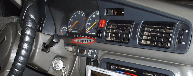

надоел скрип панели незнаю что делать скрипит на всех кочках в районе руля(см рис)кто-нибудь боролся с этим help!достало уже . :x :twisted:

такаяже беда была, скрипела пластмасса вокруг стекла приборов, такая же панелька

Если скрипит рамка, то на заводе местами её проклеивают материалом навроде тонкого флока с липким слоем. Может, он ободрался при снятии/установке?

в общем поборол частично тё почти не скрипит ,взял изоленту намотал 2 плоских клубка и подложил под пластик панели приборов скрип пропал,(рамку снимал естественно нижняя часть немного прогнулась)поставил на место накладку и не видно .проклейка не поможет я чё тока не делал это работает вариант :Bravo:

KESH, Как мне говорил знакомый сервисмен, они подкладывают двусторонний скотч. Он пористый и пружинит хорошо.
