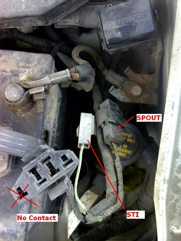

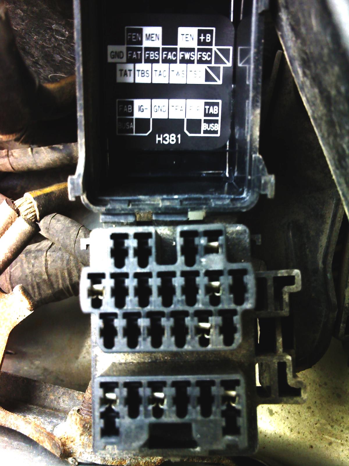

Моя машина феврал 1995 года, Америека.
На Диагностике нету TEN (клема). смотрите на фото.
Других штекеров для диагностики найти не могу.
Может кто уже нашел?
Комментарий к файлу: Фото разема диагностики.
Diagnosis.jpg [ 190.68 | Просмотров: 1900 ]
30 окт 2006 13:20
Ржу нимагу!!! :ROFL:
Правый верхний угол разъема на фото, на белом фоне написано рядом с В+.

Контакта-то самого нету...

Если нет контакта в разъеме под капотом, то ищи 16-ти контактный разъем OBD под рулевой колонкой, ну иль где то в том районе.
зы у меня так же оказалось
30 окт 2006 16:43
Сообщений: 873
Akaki, учитывая что у тебя вообще почти нет разъемов - то может по совету RespecterX9 искать разъем под рулевой колонкой. Либо, т.к. у тебя американец, у тебя выведена на панель лампочка Check Engine, и тогда диагностика происходит сама и жди пока лампочка загорится(ну проверь на всякий случай, что она не сгорела или не снята)

31 окт 2006 11:34
По линке Sirob-а я нашел вот это и это действительно так.
Хотелосбы знать этот разем как соединяется с компютером, тоесть какой стандарт.
STI я замкнул и коды пошли, только я не успел разобратся в них. А эти коды ODB-I ?
