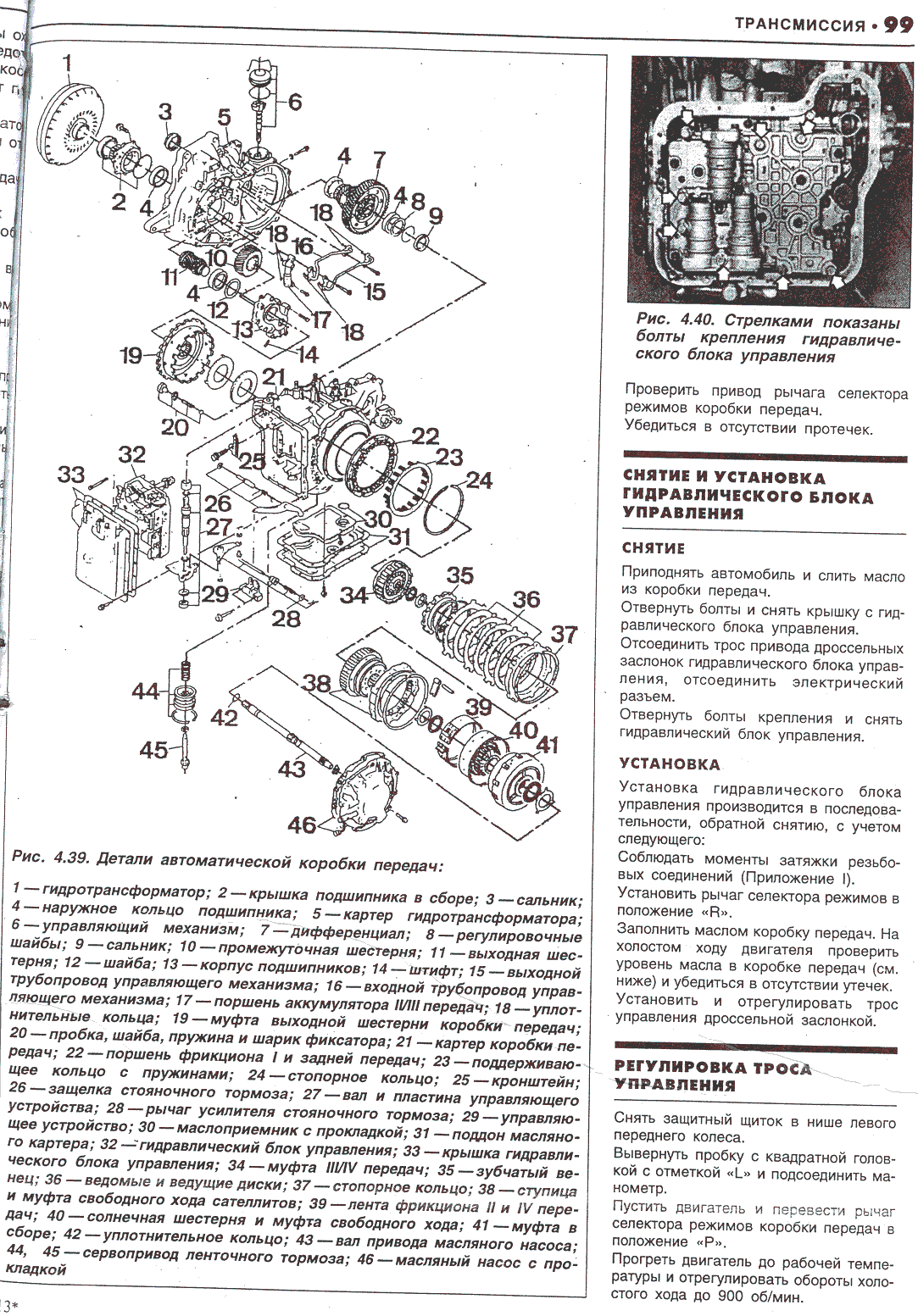

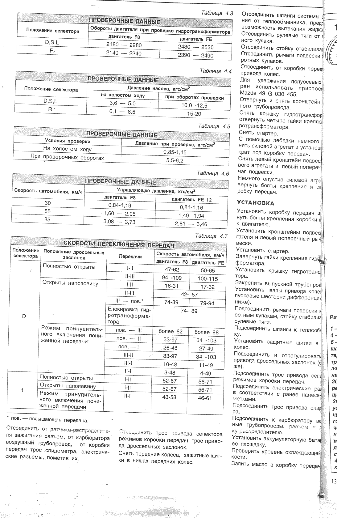

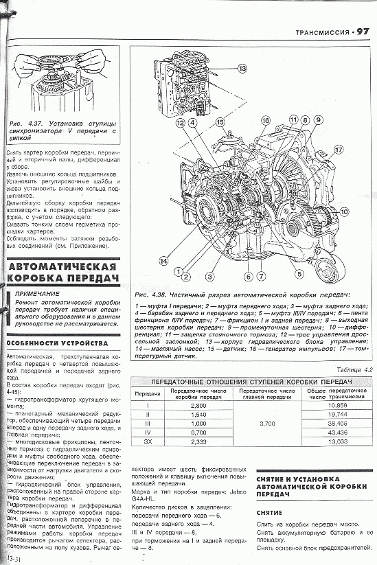

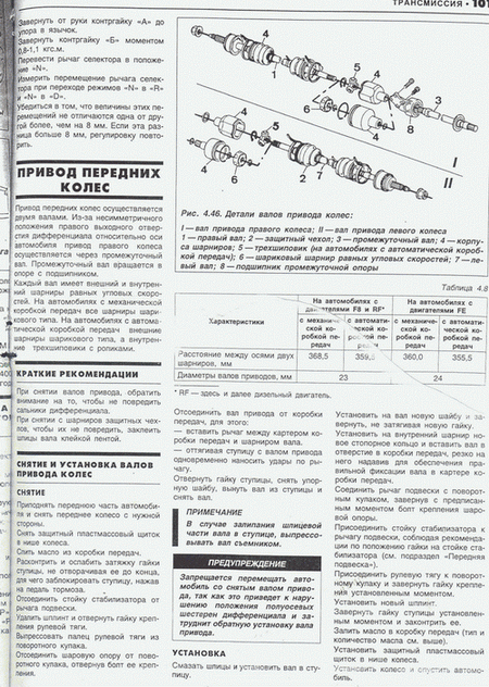

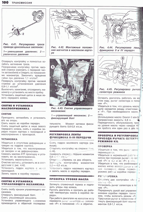

Отсканил, попытался уменьшить, поэтому плохо видно. Наверное в следующий раз лучше сфотографировать.
У меня правда в книжке написано по коробке G4A-HL(гидравлическое управление), у меня вроде стоит G4A-EL(электронное управление) - есть +4 соленоида.
Надеюсь кому-нибудь пригодиться. Есть пункт по регулировке давления переключения и тросика от карба и хр..ни снизу под поддоном (рег-ка фрикциона 2-3 передач).
Коробку можно по прокладке поддона здесь посмотреть.
http://www.transoverhaul.ru/det_proklad_15.html

Остальное, а то сразу не влезло
-5.gif [ 189.87 | Просмотров: 1784 ]
-4.gif [ 161.73 | Просмотров: 1786 ]
16 ноя 2006 18:46
:oops: кажется ничего не видно. Если нужна такая инфа попытаюсь переделать.

Спасибо. Почитаю (вроде видно)
