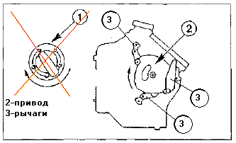

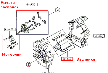

Может я чего не догоняю, но:
распределение потоков воздуха ноги-верх-стекло производится разными заслонками. (см. рис. 1)
НО!
все эти заслонки имеют общий привод. Т.е. один моторчик двигает ОДНО большой "колесо", которое по ходу открывает-закрывает различные заслонки (см. рис.2). Т.е. напрявление воздуха (открытость-закрытость конкретных заслонок) определяется положение этого общего "колеса".
Таким образом, если не дует на стекло - значит это самое колесо либо не доворачивается в нужное положение (в котором открывается заслонка воздуха на стекло), либо что-то с рычагом заслонки подачи воздуха на стекло.
Диагностируется глазами. Заглядывать под центральную консоль со стороны водителя.
Вот только что делать, если моторчик не доворачивает - фиг его знает.
Система определяет положение большого "колеса" по напряжению, которое снимается с установленного в моторчике переменного резистора. Возможно что-то с ним.
Чем смог-помог :D
