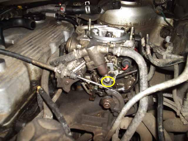

У меня при самой холодной погоде (-10 - -15 град.) обороты при прогреве поднимаются максимум до 2300 об. И то я считаю это много. При 40 град. прогрева они опускаются до 1500 (прогревается до рабочей температуры примерно за 2-3 минуты, после этого начинаю движение). Я бы тоже хотел уменьшить погревочные обороты, что бы было не более 1800 - 2000 об. У друга на Ниссан Примера (Р10), инжекторная, прогревочные не более 1500 об. Интересно, есть ли разница в прогреве инжекторной машины и карб-й с автом. подсосом. Если есть какой-то винт, который увеличивает зазор возд. заслонки на холодную, то не скажется ли это отрицательно на запуске двигателя в холодную погоду? Спецы по карбам, покажите, п-та этот регул. винт на каком-нибудь рисунке или схеме, хотелось бы поэкспериментировать.
27 дек 2006 14:55
Значит так.... на фотке винт обвел кружочком))))
vick, с тебя бутылка)))
.jpg [ 66.37 | Просмотров: 3320 ]
27 дек 2006 14:59
Угу, спасибо, я только хотел эту фотку прикрепить.
Блин, но я не понял как к этому винту подлезть (он вниз направлен). Там еще контргайка есть. Руки не пролазят туда, да еще и с отверткой.
У меня руки так не изгибаются. :)
А может еще подскажешь, в какую сторону крутить для уменьшения оборотов?
Для уменьшения оборотов нужно винт ввинчивать (по часовой стрелке). Мне кажется можно не отверткой, а копеечкой или еще какой-нибудь хр..ю металлической типа маленькой пластинки.
27 дек 2006 16:00
vick, выкручиваешь - увеличиваешь... вкручиваешь уменьшаешь.... вроде так
отверткой подлазил нормально длинной

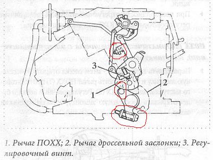

я у себя настраивал при снятом карбе, там все было погнуто и растроено. настраивается при 25 градусах, должно стать как в среднем кружочке, а нижним болтом регулируется открытие драсельной заслонки. там около 0,6 мм и одновременно регулируется приоткрывание воздушной заслонки. а вообще-то во всех этих книжках написано мутновато, хрен разберешься. нет, что бы просто на одном рисунке нарисовать все размеры, растягивают описание на несколько страниц и в каждой книжке свои термины и размеры.
верхний кружочек регулирует или открытие заслонки или мезанизм запуска, когда нажимаешь полностью на педаль газа. там еще рычажок сверху подгибать нужно. с этим я не разобрался, итак все работает нормально, неохота опять снимать карб.

vick, попробуй для начала сназить обороты до 2000 нижним винтом, его регулировать можно и ничего не снимая, прийдется только сильно изогнуться с маленькой отверткой. для точной регулировки нужно снимать карб и выдерживать до нужной температуры. а этот болтик (на моем предыдущем рисунке) прикроет заслонку и снизит обороты. сначала найди его, потом подбери отвертку, попытайся крутить, после заведи и регулируй.
зы. средний винт не влияет на обороты, он создает условия их работы, т.е. когда повышать, но больше 2200 они расти не должны, даже при -50. :D

если подсос автоматический, то у него два способа изменения оборотов при прогреве - или реле времени(ниссан это любил), или от антифриза пружинка гнется. можно настроить только начальное максимальное значение, а уж потом падает как падает. в некоторых карбах и нет винтов таких совсем, только тяги. а если подсос полуавтомат - то его мало, что надо взвести перед пуском, так еще в процессе прогрева газануть хоть раз - обороты упадут.
