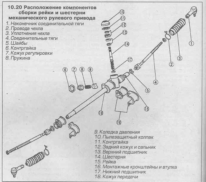

ГРЕМЕТЬ МОЖЕТ РЕЙКА А ИМЕННО ВОТ ЭТА ТЯГА СМ НОМЕР 4, ГРЕМЕЛА НА МАЛЕНЬКИХ КОЧКАХ ОНА ПОД РЕЗИНОВЫМ ПЫЛЬНИКОМ ЕЁ И НЕ ВИДНО А ГРЕМИТ ,КОРОЧЕ ПОМЕНЯЛИ И ВСЁ ОК ,А ХОТЕЛ ВСЁ МЕНЯТЬ НАКОНЕЧНИКИ КУПИЛ КОРОЧЕ КАК ВАРИАНТ СОВЕТУЮ ОБРАТИТЬ ВНИМАНИЕ.

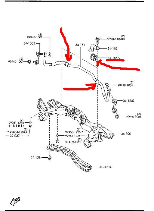

ВТУЛКИ (резинки) переднего стабилизатора, если хреново диагностировать( как это сделали мне :x ) то не найти.
А стучат они на маленькой скорости, на ямках, когда прямо переваливаешься. Блин копеешная деталь, а менять геморно(нало снимать подрамник).

doost2003, А не втюхивают ли тебе сервисмены очень похож твой стабилизатор на мой меняется простым откручиванием четырех болтов менял сам на прошлой неделе ни окаком подрамнике не может быть и речи разберись сам для начала. Кстати самое интересное что стук появляется не в самих резинках а стабилизатор бьется о рычаг при появлении люфта в резинках
