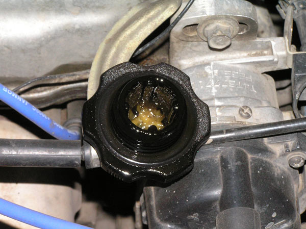

Вопрос уже обсуждался, но всё же. Теперь с картинками.
Исходные данные:
-масло Castrol GTX Magnatec 10W-40;
-залито 4 мес. назад, пробег около 2500 км.;
-уровень масла не изменяется;
-уровень антифриза не изменяется;
-цвет масла на щупе светло-коричневый, прозрачный;
-пены не наблюдается.
Тогда что это за хрень на пробке заливной горловины??? Удалял её месяц назад. Опять...
Недавно читал на какой-то ветке, что ЭТО может образовываться из-за частых и коротких поездок, что-то вроде кондесатной эмульсии. Тогда, как говорит Жванецкий, "может в консерватории что-то подправить?" Перейти на другое масло? Или это нормальное явление?

Зимой тоже поездки короткие, масло МОБИЛ 10W 40, слегка подгорает, но вот такого налета нет. На Тазу такой налет был, но только зимой, по весне пропадал, явно конденсат. Климат у вас в Украине помягче, покатайся до более теплой погоды, 2500 км это сам знаешь, не тот пробег, чтобы масло менять.

Конденсат внутри движка от перепадов температур на улице и большой влажности. Если эту пенку подогреть, то вода испарится и будет масло одно.

Вот у меня эта эмульсия на холодной пробке не желтого, а белого цвета. Может потому, что масло новое, заменил всего неделю назад (Равенол 10w40). Собственно в связи с заменой масла и обратил внимание на эмульсию.
