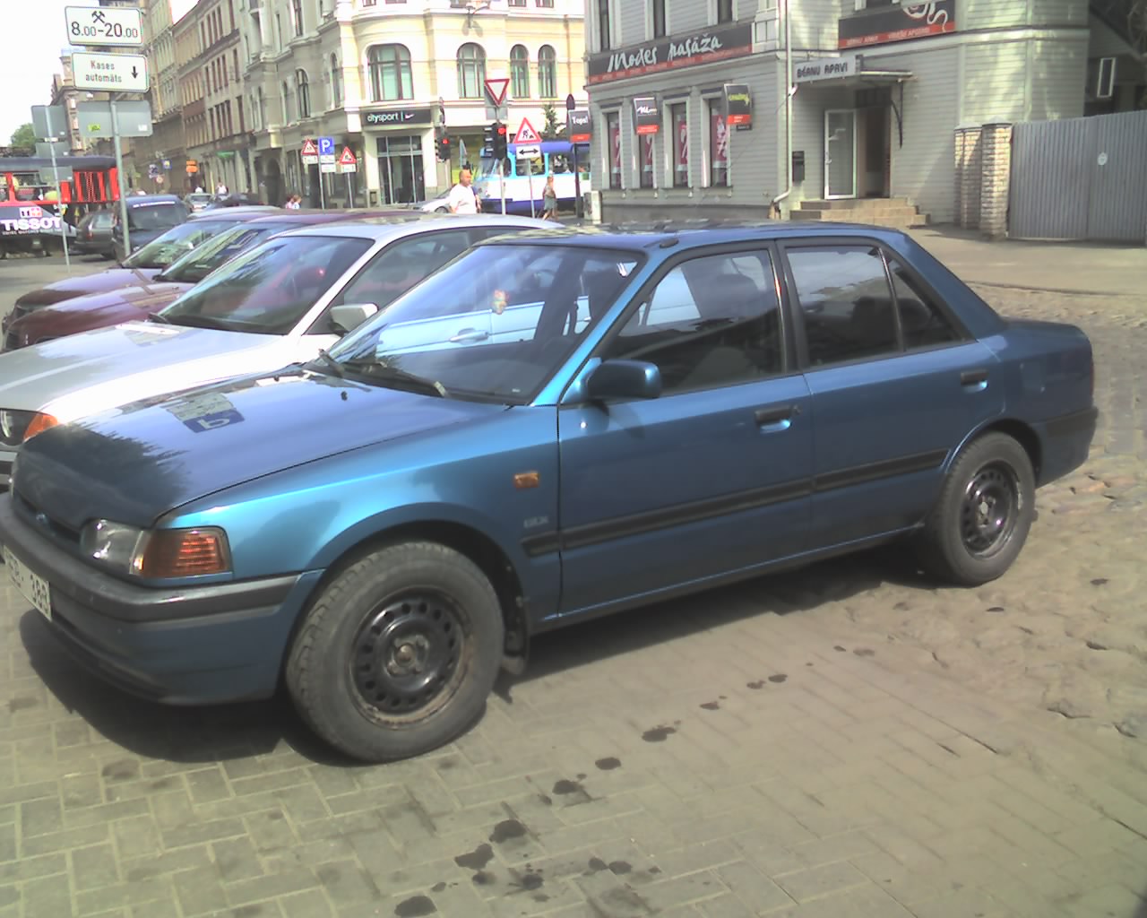

добрий вечер! Хочу поставить на М323 седан 1992. года противотуманки (ПТ). От куда тянуть питание на ПТ и где лучше ставить релэ?
