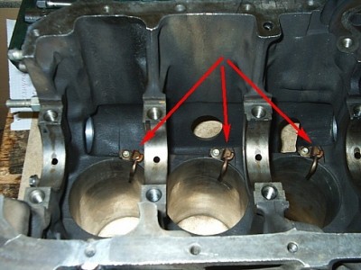

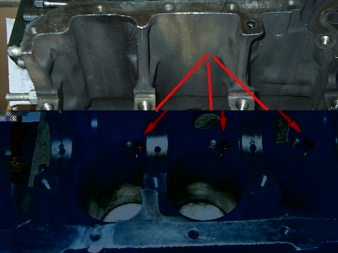

Примерно выгледят они так, Движок не мой, так случаянный с интернета.
104864907.jpg [ 86.59 | Просмотров: 3718 ]

В юбке поршня есть снизу отверстие, которое переходит в туннель и идет по кругу в поршне, посмотри поршень свой родной б/у, увидишь. Вот и форсунка настроена на попадание струи масла в это отверстие. Масло служит для охлаждения юбки поршня, забирая тепло от рабочей части и не передавая его к юбке. Глянь на новый поршень. Есть отверстие, значит надо форсунку настроить под него. А если нет, то какой смысл снизу пшикать маслом на низ пятака, все равно не будет такого эффекта охлаждения. И еще, если сдемонтируют форсунки эти, то надо отверстия глушить, а то диаметр канала будет большим, по сравнению с форсункой, и возможно кое каким деталям будет голодание масляное, т.к. масло с избытком будет сливаться через отверстия, где были форсунки прикреплены.

Фарсунки ни кто не демонтировал, они просто развёрнуты и струя не будет попадать на поршень.

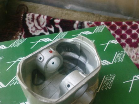

А поршень выглядет так
1.JPG [ 30.94 | Просмотров: 3640 ]

так а если немного развернуть форсунки? они ворочаются немножко гнутся носики
Разве можно расточить блок без демонтажа форсунок?
 Заголовок сообщения: Re: Маслянные форсунки. | мазда (mazda) форум
30 июн 2010 17:14
Сообщений: 450
Откуда: Волгоград
Выходит, что можно, повернув их в сторону самим (типо) болтом и немного изогнув трубки.
