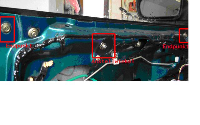

Разбираешь дверь, как снимешь обшивку сверху посредине двери есть типа котрогайки и пластмассовый болтик. Его нужно крутить для настройки стекол.
Вот взято с немецкого сайта
www.mazda-community.de
stekla.JPG [ 33.95 | Просмотров: 5372 ]

Стасон, А повнимательнее можешь посмотреть, как разболталось?
Качается наружу-внутрь или еще и вперед-назад?
Как-то изучал внимательно двери и пришел к выводу - стекло должно пружинить дверь. Т.е. оно стоит не под тем углом, под которым посадочное место под него на кузове и поэтому получается, что верхний край чуть-чуть ниже рамки кузова. А вот когда закрываешь дверь - верх стекла упирается в уплотнитель на кузове и потом дверью к нему прижимается и меняя угол становится выше и заползает под рамку. При открытии наоборот - сначала дверь отходит от кузова и стело, продолжая касаться уплотнителя, выползает из под рамки, а потом уже отходит от уплотнителя... %)
Поэтому часто верхний угол уплотнителя бывает потерт и там может воздух посвистывать на скорости...
Вроде понятно написал :)
Поэтому вопрос - что регулирует то, что указано на фотке? Просто положение стекла относительно двери в поперечной плоскости (наружу-внутрь) или еще что?
Вот именно, вроде бы 2 гайки и какой-то пластиковый болт? что за что отвечает?
По моим наблюдениям одно стекло у меня чуть перекошено получается как бы... угол стекла не заходит сам под рамку, второе вроде бы тоже самое, но не так сильно, поэтому закрывается почти всегда, но разболтаны оба.
То что они должны пружинить я тоже допер, иначе им под рамку на зайти.
На выходных наверное посмотрю что да как, а то приходится все время пассажирскую дверь приводить в нормальное положение используя стеклоподъемник.

У меня на водительской двери стекло сильно поднималось в верх и при закрытии двери иногда приходилось пользоваться стеклоподъемником - поганять чуть вниз а потом вверх. Решился разобрал оббивку двери и отрегулировал ограничитель. Когда разбереш- увидиш, верхняя гайка - это ограничитель выхода стекла вверх. Опустил чуть стекло вниз, ослабил гайку, сдвинул ее на пару мм вниз, а потом зажал. Теперь дверь закрывается правильно - в смыле стекло заходит под рамку на кузове с первого раза при закрытии.
24 янв 2007 21:42
Сообщений: 1402
Откуда: Мацква, Сергиев-Пасад
что за гайка? это две по краям рисунка?

В левом углу верхняя - вроде ОНА ограничитель.

Разобрал, понял что крайними гайками можно отрегулировать по вертикали, а разболтаность по горизонтали не понял как убрать. всегайки затянуты хорошо

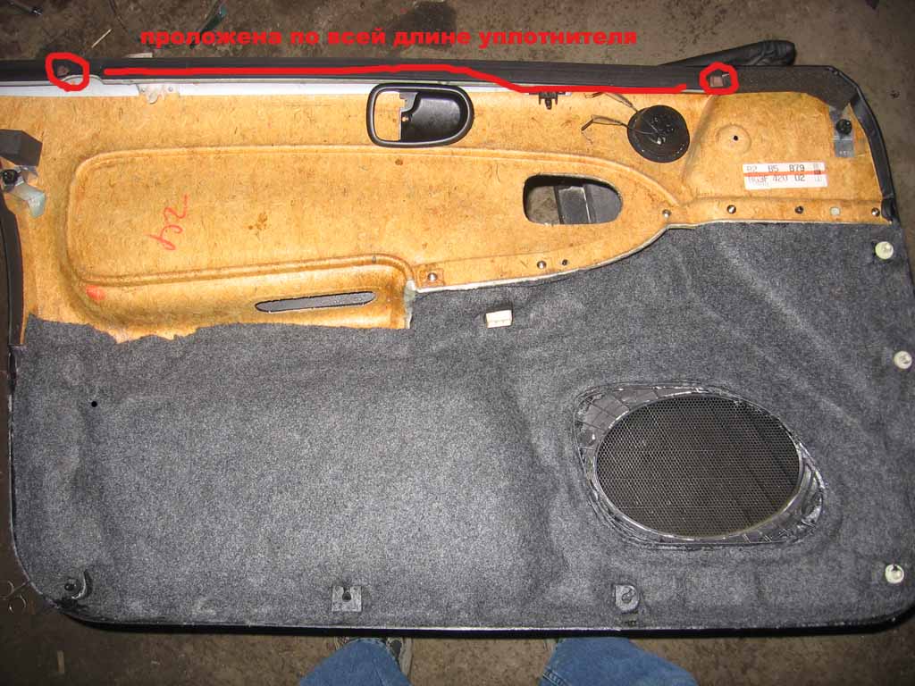

а разболтанность помоему лечится только заменой уплотнителей стекла,они от старости жесткие становятся,и упругость теряют,я уже всю дверь излазил по нескольку раз и ничего толком не сделал.только на уплотнитель стекла который на двери в нем проложил трубку мягкую самоклеющуюся которыми домашние окна уплотняют на фото постарался показать
IMG_0233 Копировать.jpg [ 126.92 | Просмотров: 3944 ]

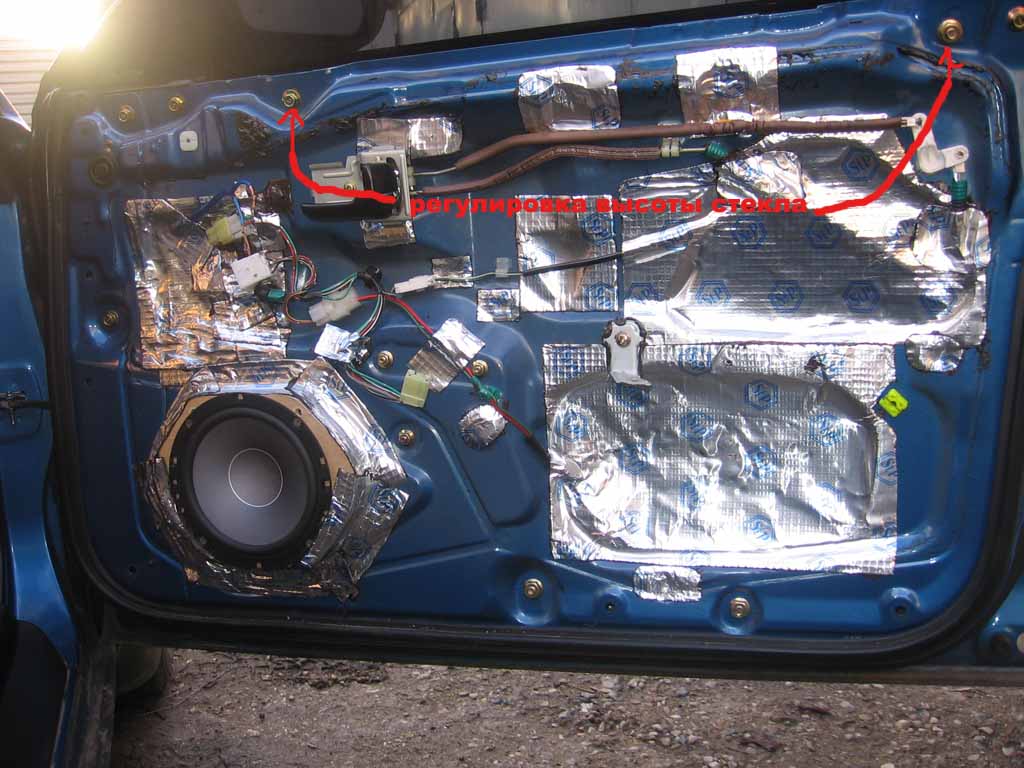

и вот дверь моя
IMG_0230 Копировать.jpg [ 117.34 | Просмотров: 3949 ]
Во, спасибо, то что надо, а то измучился с водительской дверью...

его внешне не видно,зато в какой-то мере стекло прижимает,можно еще на уплотнителе со стороны двери его попробовать наклеить
