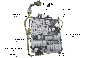

Нашел:
akpp_40.jpg [ 160 | Просмотров: 1520 ]

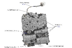

еще:
akpp_41.jpg [ 96 | Просмотров: 2023 ]

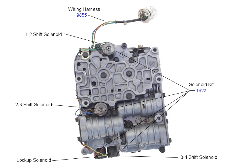

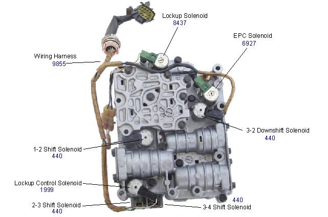

и:
13 апр 2007 16:36
Сообщений: 244
Откуда: Москва, Королев
и:
akpp_42.jpg [ 192 | Просмотров: 1509 ]
